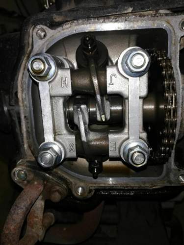

Dies ist mein erster Beitrag hier im Roller Forum. Es geht darum... Meine Bekannte hatte sich vor ca 4 Monaten einen Benzhou Roller von einem Hobbyschrauber besorgt. erst alles bestens und er fuhr auch bestens. Dann kam es zum Knall und der Riemen ist gerissen. der wurde daraufhin gewechselt, da fiel dann auf das die Vario Gewichte stark verschlissen waren, wurden somit auch neu gemacht. Danach fuhr er auch wieder wie geleckt und kam auch auf angenehme 55km/h. Das allerdings nur für ca 2 Wochen. Dann fing es laut ihrer Aussage sporadisch an, meist im warmen zustand, das er bei Vollgas kurz vorm verrecken war und auch nicht mehr als 40km/h schaffte und das auch nur mit biegen und brechen auf grader strecke. Sobald es Berg hoch ging, ging die leistung rapide in den Keller bis auf ca 20 bis 30km/h. Die Kupplung selbst habe ich schon nachgeschaut, sieht aber noch ok aus. Vergaser wurde natürlich auch schon gründlich gereinigt. Nun tritt das ganze nicht mehr sporadisch auf, sondern ist schon im kalten zustand wie beschrieben und ändert sich auch nicht.
Ich weiß nicht recht ob ich es wagen sollte mal den Zylinder auseinander zu nehmen, da es ja vielleicht daran liegen könnte, das nicht mehr genug Druck aufgebaut werden kann... Daher wende ich mich mit diesem Problem mal an euch, Wollte gleich eh in die Garage und würde mich über hilfreiche Tipps freuen, die mir vielleicht ersparen das ganze Ding auseinander zu nehmen.

So... Ventil Deckel ist runter, wie sollte es weiter gehen? Welches Spiel sollten die Ventile haben? Fuhlerlehre ist vorhanden

Jap vielen Dank auch für das zerlegen meines posts. Nun gibt es keine antworten mehr und geholfen hat mir hier bisher alles nichts... Ich habe niemanden hier beleidigt oder sonst was. Ich habe eine Frage gestellt und die wollte ich beantwortet haben. Aber bestimmt nicht damit, China ist Müll, kauf dir was gescheites... So und nun Ende. Wenn mir jetzt noch jemand sagen würde was er sich an Ventil Spiel vorstellt, bzw es auch weiß, würde ich die Müttern lösen und einstellen. Laut dem was ich nun gelesen habe ist der Einlass bei 0,05 und der Auslass bei 0,1....

Mit dem Einlass da streiten sich die Gemüter,die einen 0,05 ,die anderen 0,1,mit dem Auslass stimmt 0,1.
Bin mit beidem 0,1 immer gut gefahren und so steht es auch in den meisten Rep. Büchern.
OK danke, dann werde ich beide mal zu 0,1 setzen. Habe ich zwar schon mal gemacht, da passte auch beides auf 0,1 aber Naja vielleicht hat sich ja wirklich was gelöst... Ich habe irgendwie die Ventile selbst in Verdacht... Gibt es da eine Möglichkeit die zu prüfen?
Das einfachste ist dann Kompression messen und wenn die nicht in Ordnung paar Spritzer Öl im Brennraum. Wird mit Öl die Kompression besser dann liegt es am Zylinder/Kolbenringe,bleibt es gleich sind es die Ventile.

Hatte ich allerdings auch nicht behauptet war nur ein Hinweis auf mögliche Fehler,
Ich tippe eben nicht auf andere Motorprobleme zur Zeit, sondern eher auf Ursprungsfehler,
Deshalb meinte ich diese Teile nochmals zu prüfen und vor allem die Mutter der Vario ob diese entsprechend Drehmoment angezogen ist oder das eventuell die Vario etwas durchrutscht.
