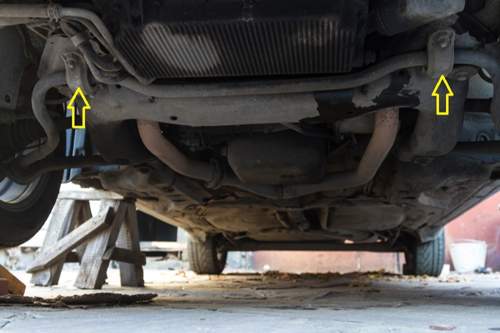

So leute, hab gerade das Radlager in den neuen Achsschenkel reingepresst und eingebaut. Dabei VL und VR beide Traggelenke, Spritzschutzbleche, Führungsbolzen (Bremsen), Spurstangenköpfe, Koppelstangen mit Stabilagern gewechselt, aber irgendetwas quitscht von unten jetzt.
Ich habe alles sorgfältig beim Einbau kontrolliert, Schrauben gut angezogen, die Schrauben und Einbaupositionen mehrfach kontrolliert, aber alles war OK.
Hätte ich die Auflageflächen "fetten" sollen?
@CrazyBenzo wann kommt dieses Quischen?
Beim fahren, wenn ich über Löcher fahre bzw. wenn das Auto auf Unebenheiten fährt und dabei "leicht springt" sage ich jetzt mal.
@CrazyBenzo so eine Art knarzen ?
Ja könnte man auch sagen, trifft sogar eher.
@CrazyBenzo schrieb am 26. Juni 2022 um 20:41:00 Uhr:
Kommt vermutlich von den Gummis vom Stabilisator. Tue Mal WD 40 auf beiden Seiten gut einsprühen und eine Probefahrt machen.
Kann sein, die Gummis und die Haltebügel habe ich alles neu gemacht. Wenn es daran liegen sollte, müsste ich die wieder ausbauen und etwas spezielles fett o.ä. auftragen? WD-40 wirkt ja nicht lange.
@CrazyBenzo nicht ausbauen ! Einfach komplett einlenken und WD 40 sprühen auf der anderen Seite genauso! Um richtig zu Diagnostizieren, dann weißt du nach der Probefahrt ob die Knarzen!
Wenn nein dann muss man Sie austauschen.
Ok, Danke Dir, ich berichte die nächsten Tage nochmal.
WD 40 lässt Gummi aufquellen, also das auf keinen Fall nehmen. Ebenso normales Fett oder andere Rostlöser!!! Silikonspray und -fett sind Gummigeeignet.
EDIT: Ebenso Fette wie Ate Plastilube!
Verstehe, ich habe Silikonspray rumliegen, sprühe das mal drauf. Gut zu wissen, danke dir.
Mahlzeit Schrauber Kollegen, wollt mich wieder mal melden und euch mal mitteilen, dass ich vor 5 Tagen Silikon Spray auf die Teile gesprüht habe, was ich in letzter Zeit alles gewechselt habe und seit dem ist kein quitschen, knarschen oder sonstiges zu hören. Vielleicht müssten die Teile "eingeweiht" werden und haben deshalb am Anfang Geräusche von sich gegeben. Zur Zeit ist alles Tip Top und hoffe das bleibt auch so.
Danke euch nochmal für eure Tipps und Ratschläge. 🙂
