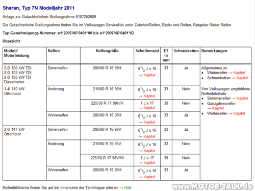

Im Anhang mal das was für den Sharan am 2011 zugelassen wurde!
Die Reifen die du bekommen hast sind nicht erlaubt!
Alle anderen Räder/Reifen Kombinationen musst du abnehmen lassen. Aber bei der Tragfähigkeit gibt es keine Ausnahmen.
Die Liste ist auch nicht ganz vollständig weil z.B. die 18" Rubrik nicht enthalten ist. Aber am Traglastindex siehst du schon wo es hin geht.

Die Mindesttragfähigkeit des Rades und des Reifens hängt von den maximalen Achslasten, jeweils durch 2 geteilt, ab. Diese findet man in der Zulassungsbescheinigung unter 7.1/7.2 bzw. 8.1/8.2.
Wenn der TE nun noch genau sagen würde, was für ein Fahrzeug er hat (Motorisierung/ Ausstattung etc., am besten Schlüsselnummern zu 3 angeben), dann würde ich mal nachschauen, wie hoch die Mindesttragfähigkeit sein muss.
Da die Achslastangaben in der Regel mit einer von - bis - Spanne angegeben sind, macht das unter Umständen sehr wohl was in der notwendigen Tragfähigkeit aus. Jedoch kann durchaus auch nur eine (niedrige) Tragfähigkeit festgeschrieben sein, und dann mag eine 92er Tragfähigkeit durchaus ausreichend sein. Beispiel: Nehmen wir mal einen Sharan 7N aus Bj. 2010 mit einem 2.0l-TDi-Motor und 125 kW Leistung, Schlüsselnummer zu 3 AYQ. Dieser kann Vorderachslasten haben zwischen 1230 und 1280 kg, sowie Hinterachslasten zwischen 1150 und 1310 kg, je nach Ausstattung. Wenn das Fahrzeug also "mager" ausgestattet ist und man die jeweils geringsten Achslasten annimmt, stellt man fest, dass die 92er Tragfähigkeit locker ausreichen würde.
Oder das Fahrzeug kann aus verschiedenen Gründen abgelastet sein, auch dann sinkt die notwendige Mindesttragfähigkeit.
Im Normalzustand reicht aber in jedem Fall eine 94er Tragfähigkeit aus, habe uner den 7N's keinen Typ gefunden, welcher maximal mehr als 1340kg Achslast hat.
Zu den am Fahrzeug des TE verbauten Rädern kann man nur sagen, dass sie höchstwahrscheinlich nicht passen dürften. Die Einpresstiefe mit 48 ist ganz schön kräftig, das Gutachten passt nicht zum Fahrzeugtyp, was also zumindest eine Begutachtung nach §19(2) i.V. mit §21 StVZO erforderlich macht, und ob die Tragfähigkeit reicht, sagen die Eintragungen in den Fz.-Papieren. Alles klaro?

Nö, dem ist eben nicht so. Wenn in den Fz.-Papieren unter 7.1/7.2 bzw. 8.1/8.2 die angegebenen Achslasten einem geringeren Tragfähigkeitsindex entsprechen, dann kann in den Papieren drinstehen, was will, und man kann trotzdem den niedrigeren, eben für die Achslasten gerade ausreichenden Tragfähigkeitsindex nehmen. Dazu braucht man nichts ändern lassen, weder in der ZBII noch im CoC und schon garnicht in der EGTG.
Die angesprochenen Abnahmen macht übrigens auch nicht die Technische Prüfstelle, sondern ein amtlich anerkannter Sachverständiger, welcher der TP angeschlossen ist, ein kleiner, aber feiner Unterschied, der mit der Haftung etwas zu tun hat. Auch das Typgenehmigungsverfahren eines Neu(serien)fahrzeugs macht mitnichten eine TP, sondern das KBA oder eine entsprechend andere europäische Behörde.
