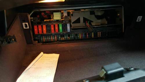

Moin,
kann mir denn niemand sagen, wie ich das Handschuhfach in meinem E60 ausbauen kann? 😕
Ich würde vorerst mal das Handschuhfach noch drinnen lassen, für einen ersten Funktionstest reicht es nur den CD-Wechsler auszubauen. Dazu musst du die Schrauben auf beiden Seiten aufdrehen und zwar gaaaanz lange. Es sind nämlich keine herkömmlichen Schrauben sondern du bewegst damit im Inneren des CD-Wechslers einen Veriegelungsmechanismus und nur wenn der ganz eingefahren ist kannst du den CD-Wechsler ausbauen. Also einfach mal auf beiden Seiten eine zeitlang die Schrauben drehen bis sich der CD-Wechsler bewegen lässt. Rausschrauben kann man die Schrauben übrigens nicht, die bleiben dort wo sie sind.
Ganz praktisch ist vielleicht noch den Handschufachdeckel am Dämpfer links und am Halteband rechts auszuhängen, dann kommst du besser ran.
Zum Handschuhfach selbst:
Die Blende am Getriebetunnel vom Beifahrersitz bis unters Amaturenbrett aushängen, dazu muss sie nach hinten Richtung Beifahrersitz geschoben werden, die Schrauben die jetzt zu sehen sind (müssten 2 Stück sein) lösen. Dann unterhalb des Handschuhfachs im Fußraum die drei Schrauben der Verkleidung lösen. Die ist noch mit den anderen Teilen dort leicht verclipst, sollte sich aber jetzt lösen lassen und dann kann sie ausgebaut werden. Dann die Einstiegsleiste Beifahrerseite ausbauen und dann die Verkleidung A-Säule unten im Beifahrerfußraum. Wenn die Verkleidung dort weg ist, siehst du eine Schraube mit der das Handschufach von unten gehalten wird, die musst du lösen. Dann den Handschuhfachdeckel aufmachen und die 3 Schrauben oben bei der Lampe lösen. Dann ist noch eine Schraube auf der linken Seite im Handschuhfach beim Dämpfer versteckt. Jetzt solltest du das Handschuhfach eigentlich bereits aushängen können (es hängt oben an zwei Plastikhacken). Einbau dann in umgekehrter Reihenfolge. Achja und bitte beachte, dass da diverse Kabel am Handschuhfach hängen, besonders der Lichtleiter sollte nicht beschädigt werden, der wird für die Diagnose gebraucht. Und der Handschuhfachdeckel bleibt die ganze Zeit am Handschuhfach dran, das wird sonst mühsam den wieder einzupassen, damit er bündig schließt.

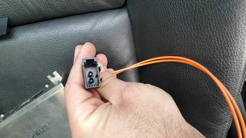

Hi bigwolf86,
wie hast du denn das LWL Kabel aus dem Stecker vom CD-Wechsler bekommen?

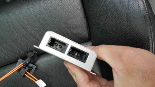

Hallo habe ein getaway 500 vom Kumpel bekommen er hatte ein e60 mit navi Business ..
Meiner ist navi professional vom cd wechsler der Kabel passt nicht in mein getaway was muss ich machen ?
Lg
Was soll da nicht passen? Der Most Stecker ist immer gleich...und +12V muss man wie bei jedem anderen irgendwo abgreifen, zum Beispiel Ladebuchse der Handlampe im Handschuhfach
Der Anschluss passt nicht
Muss ich das Kabel von getaway direkt ans Radio anschließen ?
+2
Ich habe 2 kabeln im Handschuhfach einer steckt im cd wechsler
Und der andere ist auf der linken Seite frei
Passt keins von beiden zu meinem gateway 🙁(
Habe es entschlossen bekommen blinkt auch Saft ist drauf .
Leider zeigt mein Radio nichts an ?
Muss ich die richtige zahlen Kombination haben ?
Schau mal bitte in das Benutzerhandbuch:
http://www.dension.com/.../gateway-500-install-guide.pdf
Installation Type 2a: Vehicles with an existing CD changer
* Text capable BMW E87, E90, E91, E92, E93, E60/61, E63/E64, E65/E66 (03/2005-), E70 and Mini (non iDrive-4)
1 - on
2 - on
3 - off
4 - off
5 - off
6 - off
