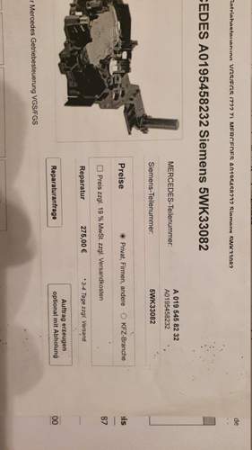

Jetzt der Defekt. Vor drei Wochen wärend der Fahrt hat es einen Schlag getan, und das BAS-ESP Warnlicht ging an. G l e i c h z e i t i g hat die Automatik ihren Dienst versagt. Es ging nur noch ein Vorwärtsgang, R, N und P.
Ich bin dann mit dem Wagen zu meiner freien Autowerkstatt. Dort Fehler ausgelesen. Aufgrund der Masse an Fehlern (Auto war wohl seit Jahren nicht mehr an der Diagnose) konnte/wollte er sich aber nicht festlegen. Nach dem Löschen aller Fehler hat er dann eine Probefahrt gemacht. Selbes Problem: Nur noch ein Vorwärtsgang geht. Seine Meinung: Automatikgetriebe defekt. Kann er nicht machen. Auto muss in eine Spezialwerkstatt.
Das Auto blieb dann für 2 Std. dort stehen, weil ich noch Besorgungen machen musste. UND JETZT KOMMT DER HAMMER. Nach zwei Stunden wollte ich mit einem Gang nach Hause tuckeln. Aber Pustekuchen, das Getriebe war wieder völlig in Orndnung!!! Keine Spur mehr von dem Defekt!
Kann es sein, dass das Getriebe aufgrund der ESP Warnung auf ein Notprogramm geschalten hat? Das wäre meine Vermutung. Denn auf einen kapitalen Getriebeschaden weist das alles nicht hin, oder?

Heute, nach 3 Wochen wieder der selbe Defekt. Diesmal habe ich die Batterie abgeklemmt und für eine Stunde stehen gelassen. Dann Batterie wieder angeschlossen. Aber heute hat es nicht funktioniert. Warnlicht brennt immer noch, Automatik fährt nur im 2. Gang.
Wo sollen wir den Fehler suchen?

Habe die Rechnung zur Reparatur des Getriebe- Steuergerätes rausgesucht und gefunden. Die Kosten für die Reparatur des Steuergerätes betrugen 275,00 Euro.
Beim ablassen des Getriebeöls mußt du die gleiche Menge an neuem Öl wieder einfüllen da warscheinlich kein Peilstab vorhanden ist. Einen neuen Peilstab (nur zur Kontrolle) und eine neue Verschlusskappe bekommst du günstig im Internet.

Ich bekomm einen Fehler (A200) im Getriebesteuergerät beim Auslesen angezeigt, welcher laut dem Protokoll zu vernachlässigen wäre?
Jetzt hatte ich mal nach einem Ersatzsteuergerät geschaut und jene wurden vor nicht allzu langer Zeit für um die 170€ angeboten.
Aktuell sind diese allerdings bei den mir bekannten Händlern leider nicht vorrätig.
So wie mir bekannt ist, muß ein neues oder anderes Steuergerät eingelesen werden. Falls ein anderes Steuergerät überhaupt passt.
