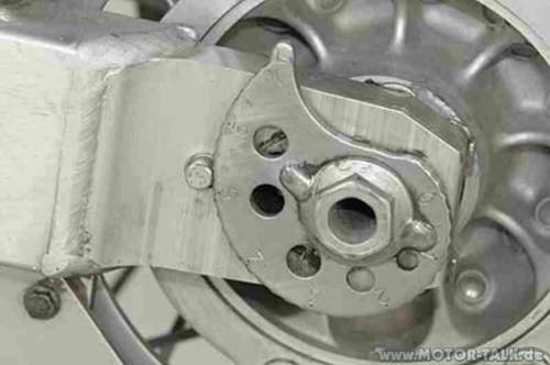

Hallo, brauche Eure Hilfe.
Habe gerade mein Hinterrad aufgebockt.
Wenn ich das Rad vorwärts drehe, wandert der Belt nach außen und alles ist ok.
Wenn ich das Rad aber rückwärts drehe, dann wandert der Belt nach innen und schleift am Reifen.
Da wird wohl das Rad nicht gerade drin sein, kann aber leider nichts erkennen.

Habe gerade alles nachgemessen, kann keinen Unterschied feststellen.
Muss ich den Spanner in Fahrtrichtung rechts, oder links etwas lösen?

Harley-achseinsteller
bestesht hat recht.
Das Verhalten des Belts ist absolut normal,genaugenommen mußt Du gar nichts machen, es sei den, das Rad ware tats. schief eingesetzt worden. Abstand zw. Achse u. Schwingenachse nachmessen (soll innerhalb 0.794mm liegen, was äußerst genaues Messen voraussetzt ;)).
Fertsch!
Uli
Danke Uli, habe schon alle Varianten ausprobiert und den Spanner in die unterschiedlichsten Positionen gebracht, aber es war immer das gleiche Ergebnis.
Jetzt bin ich beruhigt, alles wieder in der Ausgangssituation...Danke!!!

Die Messung erfolgt von Mitte Schwingenachse zu Mitte Radachse. Der gebogene Draht allein hilft nicht, wenn er nicht genau in die jeweiligen Löcher past. Errgo muß mansich entsprechende Adapter herstellen (z.B. stramm auf dem Messdraht sitzende Konen, die dann zentrisch in den Bohrungen der Achsen sitzen können), dann ist die Messung auch ausreichend genau.
Uli
Da das vordere Pully am Getriebe und nicht auf der Schwingachse sitzt ist es doch Unmöglich eine richtige Bellt Einstellung „nur“ über die Achseinstellung (Fahrwerkseinstellung) vorzunehmen. :rolleyes: Was ist wenn das Getriebe schief sitzt, :eek: dann sind beide Pullys nie in Gleichlauf und der Belt wandert bei Vorwärts Bewegung anderes als bei Rückwärtsbewegung. :rolleyes: Klar sollte das Rad für einen guten Geradlauf mittig sitzen, ;) aber das Belltwandern kann man so nicht beseitigen. ;) Wenigstens wandert er bei Vorlauf vom Reifen weg. :cool:

Ja klar geht das so mit der Drahtmethode und als Hobbyschrauber habe ich auch die Zeit damit rumzuspielen. (der Profi sicher nicht)
Trotzdem sieht eine professionelle Einstellhilfe für ein 20.000 Euro Motorrad für mich anders aus.
Hab mal 2 Bilder angehängt, wie ich mir das wünschen würde, damit kann man das Hinterrad einfach und genau ausrichten.
