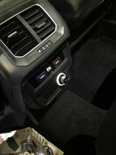

Ich hol mal den Thread wieder hoch, weil ich hinten die 12V Steckdose auf ZA mit Beleuchtungsring umgebaut habe. Corona läßt grüßen🙂😁
(Thema siehe obige Beiträge)
Verkleidung unten am Teppich ein wenig in Richtung Rückbank abheben und abziehen, dann nach oben wegnehmen
Kabel abstecken, dann kann man an dem Plastikteil auf der Werkbank gut arbeiten.
Das eigentliche Problem ist das lösen der Rastnasen an der eingebauten Steckdose. Die besteht aus einem Ring mit dem Deckel und dem Steckdoseneinsatz der durch Ring gesteckt ist und sich über zwei Rastnasen verriegelt.
Der Kunststoff der Rastnasen ist ziemlich hart und läßt sich nicht wieder zurückdrücken um die Steckdose zurück aus dem Ring zu schieben.
Wenn man sich vorher den Kunststoff Leuchtring und die ZA Hülse besorgt, erkennt man das Prinzip. (NICHT KOMPLETT ZUSAMMSTECKEN, dann verriegeln die Teile wie im eingebauten Zustand und man muss sich rumplagen um das wieder zu trennen.
Ich musste mit einem kleinen flachen Schraubendreher in der Steckdosenhülse das Blech an den Rastnasen ein wenig weg biegen um die Rastnasen frei zu bekommen. Im ausgebauten Zustand auf der Werkbank geht das ganz gut, dann kann man die Metallhülse der Steckdose aus dem Kunststoffring mit dem 12V Deckel rückwärts herausschieben.
Dann den neuen Leuchtring zuerst reinstecken und die Zigarettenanzünderhülse durchstecken und festdrücken. Dann rastet die Hülse in den Ring ein, fertig. Kabel wieder aufstecken und die Blende wieder einklipsen. So sieht’s dann mit nem doppelten USB Ladestecker aus.

Ist ziemlich kurz und verschwindet fast komplett im ZA. Nur ein kleiner Rand bleibt stehen an dem man den Adapter dann wieder herausziehen kann. Optisch prima.
