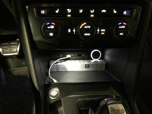

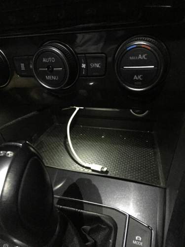

Na gut, dann bleibt euch nur die Lösung den Leuchtring nach zurüsten oder eine LED die das gesamte Fach ausleuchtet wie bei mir.

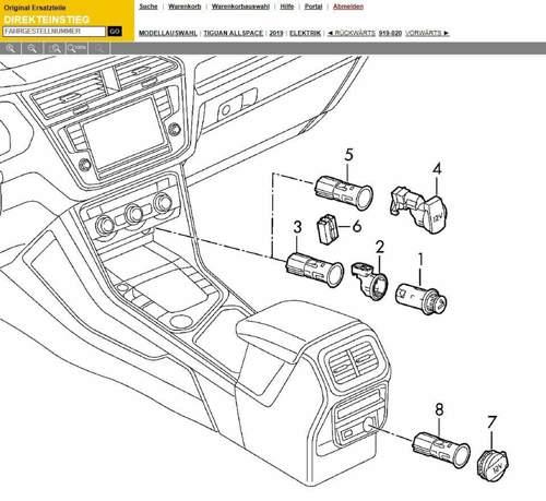

Laut Ersatzteilekatalog (s.Bild) gibt es den Ziggi nur in Verbindung mit dem Leuchtring, warum der bei euch nun nicht beleuchtet ist, kann ich nicht beantworten.
Jetzt stellt sich die Frage, hat der Ziggi einen Distanzring oder ist das Loch kleiner wo er in der Mittelkonsole sitz.
Wäre auch gut zu erfahren ob der Ziggi Stecker (eigentlich 3pol.) das Kabel für die Beleuchtung dran hat. Um dieses zu prüfen die Verkleidung (Beifahrerseite) der Mittelkonsole demontieren. Schraube (TX20) lösen und Verkleidung in Richtung Beifahrertür ziehen (nur geclipst). Dann kann man seitlich auf den Stecker schauen.
Allspace-ziggi
