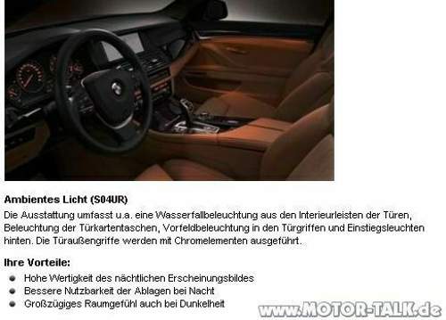

1. Habe die SA Ambiente Light aber nicht die SA Komfortzugang. Als ich im Dunkeln mein Autonaufgeschlossen habe, wurden die Türaußengriffe nicht beleuchtet. Ist das korrekt bzw. gibt es diese Beleuchtung nur beim Komfortzugang oder was mache ich falsch (einzustellen gibbet ja da m.A. nach nichts).

zu 1:
Nein, die Türaußengriffe sollten schon beleuchtet sein. Leuchten bei mir und steht auch so in der Auswahl im Konfigurator (siehe Anhang).
Laß das mal von Deinem 🙂 checken...

Ambient-light
Zu 1) Leuchten bei mir nach jedem Aufsperren (habe allerdings keine Komfortöffnung)
2) ist normal. iPhone per USB anschliessen, dann geht alles.

Bei Abholung ist in der Regel die Innenbeleuchtung nicht eingeschaltet. Dann leuchten auch die Lampen in den Türgriffen nicht. Check das mal, also: Innenbeleuchtung am Dachhimmel darf nicht ausgeschaltet sein.
Das war's, vielen Dank!!!
Also BMW fälschlicherweise verdächtigt, ich war zu blöd.
