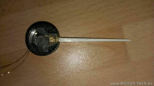

@Kai, wie hasten das mit den Zeigern gemacht, das die ne andere farbe haben?? Nur von hinten bemahlt?? Oder 2 Leds einzeln geschaltet??und die mittleren Schalter??
Das war schon ne ziemliche Bastelei. Beleuchtet werden die Zeiger von RGB-Smd´s,die von unten in die Zeiger geklebt sind. Zusätzlich sind sie weiss bemalt. Anbei mal ein Bild.
In die Heizregler sind zwei rote Led eingelötet.Links und rechts leuchtet je eine weisse Led in die Drehregler hinein,damit die Übergänge vom kalten zum warmen Bereich besser erkennbar sind. 😉

Sah sehr gut aus,,, aber was ne arbeit!! Boah....wenn da was abbricht oder so....naja an nem 2ten würd ich mich das trauen mal zu probieren. aber ganz schön fummelei....
Bei den heizungsdrehreglern wird ich das machen....ich glaube nämlich das meine irgendwie nicht mehr so genau regeln....zumindest dauert es ziemlich bis sich was ändert beim drehen von kalt auf warm...hab schon neue gebrauchte...
