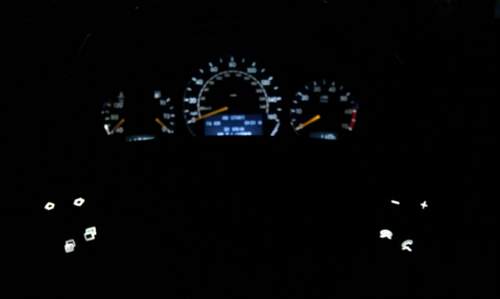

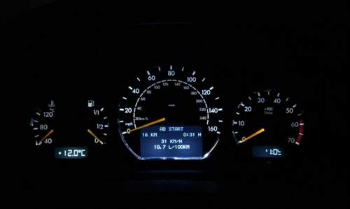

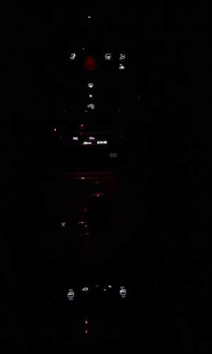

Ich selbst habe in meinem 208er den Tacho und die Schalter auf weiße Beleuchtung umgebaut, einzig die Beleuchtung der Automatik habe ich noch nicht umgebaut, da ich mich da noch nicht dran getraut habe bzw. weil ich auf das Auto angewiesen bin und nicht einfach mal die ganze Schaltkulisse ausbauen kann... beim Tacho und den restlichen Schaltern ist da ja kein Problem - die brauche ich ja nicht zum fahren 😁
Das Umbauen der einzelnen Schalter ist an und für sich auch kein großes Problem, wenn man weiß wie es geht! Ist nur etwas zeitaufwendig, da man viel auseinander bauen muss um an alle Schalter und die Rädchen der lüftung zu kommen.
Da ich nur eine manuelle Klima habe, kann ich nicht sagen, wie aufwendig der Umbau der Klimaautomatik ist - möglich sein soll es auf jeden fall!
Hab mal 3 Bilder von meinem "Werk" angehängt... 😉

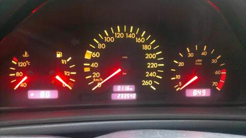

Ich weiß nicht ob die KI´s unterschiedlich sind,aber bei meinem VorMopf sind die Tachoscheiben von hinten orange eingefärbt.
Wenn du da einfach nur weisse LED´s einbaust,sieht das grottenhässlich aus.Du musst die Farbe abmachen,wofür du den Tacho aber zerlegen musst.
Ist eine echt mühsame Arbeit.
Hab mir eine meiner Scheiben dabei sogar ruiniert und jetzt muss ich mir erstmal Ersatz besorgen.
Und wie schon gesagt wurde.... Im gleichen Zuge sollte man sich dann auch um die Schalterbeleuchtungen kümmern.Wirkt sonst etwas chaotisch.

Die sind unterschiedlich... beim vorMopf ist es fast unmöglich eine vernünftige weiße Ausleuchtung hinzubekommen, beim Mopf hingegen ist es sehr einfach und schnell gemacht!
Wie die schon schriebst, sind die vorMopf Scheiben eingefärbt - beim Mopf ist das nicht der Fall.
Man muss auch nicht umbedingt die Schalter mit auf Weiß umstellen... im W212 ist der Tacho ebenfalls weiß und die Schalter sind gelb beleuchtet. Das sieht auch sehr schön aus (meine Meinung)!

Habe mein Tacho schon öfters wg. der Pixelfehler-Behebung auseinander gebaut, daran sollte es nicht scheitern. Auch die Klimatronik ist echt baby-einfach.
Musste letztens ein Lämpchen austauschen. Einfach die Auszieher vom Comand ran, die Fassung rausdrehen, wechseln und fertig. Hat keine 5 Minuten gedauert.

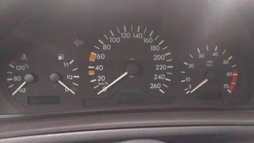

Ich habe mittlerweile die Tachonadeln weiß gefärbt, das gefällt mir optisch noch mehr als die gelben Nadeln!
Mach heute abend/nacht mal ein aktuelles Bild - hab jetzt nur eins im hellen (angehängt) 😉
Wo hast Du Dir denn deine Lämpchen für die Tacho-Beleuchtung geholt?
Da muss ich nachgucken, wo ich die Rechnung habe - melde mich später nochmal!
Edit: Hab bei ebay grad ein Komplettset für den CLK gefunden. Da ist alles bei, was man für den Mopf Tacho braucht (entgegen der Beschreibung taugen die nicht für den vorMopf Tacho!): klick

Der Trick bei den Zeigern ist auch, dass die von hinten lackiert sind und vorne einfach nur der unlackierte Lichtleiter ist.
Das heißt, zum ändern der Farbe kratzt man die alter Farbe von der Rückseite ab und trägt eine neue Farbe auf (müsste auch mit ner Folie funktionieren).
Daher braucht man auch nichts lichtdurchlässiges nehmen 😉

Den Komplettumbau von gelb auf weiß habe ich 2010 auch gemacht. Dann habe ich mir mal bei eBay ein Klimabedienteil bestellt, um auszuprobieren, wie es aussieht, wenn man blau und weiß kombiniert, um die Farbkombination meines Radios im Armaturenbrett wiederzufinden. War dann doch mehr Arbeit als gedacht, erstmal passend helle Leuchtmittel zu finden und dann musste ich noch die ganzen Lichtleiter zersägen und Abschirmungen einkleben, damit sich blau und weiß nicht mischen 😉
Das teil liegt zwar auch schon seit einem Jahr hier rum, aber mir gefällts eigentlich 😁
