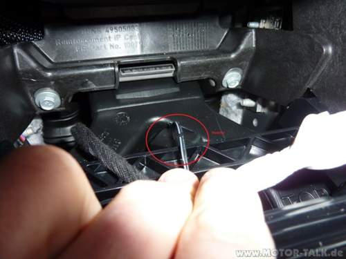

Hallo Drummer,
hab für dich noch schnell zwei Fotos gemacht.
1. Habe hinter dem Aschenbecher mittls Klettband den Inverter an den Belüftungskanal geklebt, damit dieser nicht herumfliegen kann und auch keine Klappergeräusche von sich gibt.
2. Den Stromanschluss für den Inverter habe ich direkt an die Aschenbecherbeleuchtung (LED) gelötet.
LG
P1000564
P1000568
