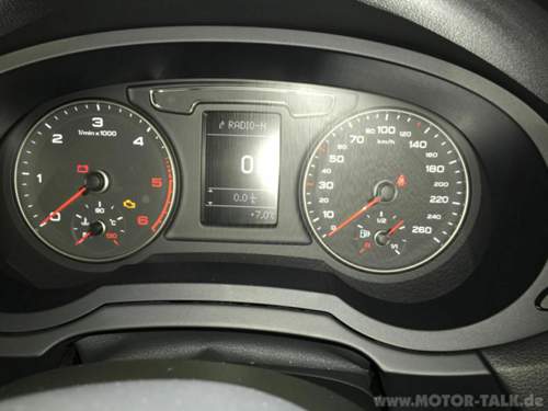

Hallo, auch ich vermute das ein Missverständnis vorliegt, auch bei meinem Q3 schaut es genau so aus, siehe Foto..

Ja, genauso sieht es aus.
Das war früher (bis vor etwa 2 Tagen) nicht so und stimmt auch nicht mit der Erklärung in der Bedienungsanleitung überein!
Bei Lichtstellung 0 und Einschalten der Zündung war das gesamte Tachoelement beleuchtet, genauso wie es in der Bedienanleitung steht, ich glaube Seite 12 grau hinterlegt.
Wenn das so ok sein soll, war der Q3 die letzten 10T km defekt!

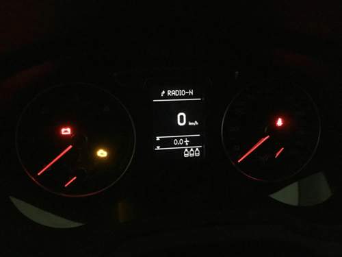

.. ist doch OK, nur bei Licht am Sensor geht die Instrumenten Beleuchtung an, in Stellung 0!
.. bei Tageslicht und Stellung 0, ist InBl an, wird dann das Umgebungslicht dunkler geht sie aus und signalisiert Licht EIN!
.. volklue hat es weiter oben auch so beschrieben..
.. auch mein Sensor schaltet bei Blitzlicht die InBl sofort ein, ich vermute das alles OK ist, nur reicht unter Tage schon ein bewölkter Himmel oder beginnende Dämmerung, das die InBl abschaltet..

Genau so wird es sein.Das ist dann der Hinweis "Licht einschalten" Ich habe meinen
Lichtschalter immer auf "Auto" und merke davon gar nichts.
@assenmacher hat aber keine Lichtautomatik und wenn bei dem jetzigem dunklen und
diesigem Wetter die Instrumentenbeleuchtung bei ihm dunkel wird/ist,heißt das dann
"Licht bitte manuell einschalten".Genau so sollte es auch sein.
.. hier auch noch ein Hinweis aus der BA von 2015:
Hinweis
Bei ausgeschaltetem Abblendlicht und eingeschalteter Zündung sind die Zeiger und Skalen im Kombiinstrument beleuchtet. Mit abnehmender Umgebungshelligkeit wird die Beleuchtung automatisch reduziert und eventuell ganz abgeschaltet. Diese Funktion soll den Fahrer daran erinnern, das Abblendlicht rechtzeitig einzuschalten.
