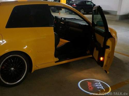

Also ich habe ne Frage, habe mir im Internet Projektoren bestellt die das Audi Logo auf den Boden Strahlen beim öffnen der Tür. Sie werden an das Türlicht angeschlossen damit sie mit dem öffnen und schließen der Tür an und aus gehen. Jetz kann ich sie aber nicht daran anschließen weil ich diese Türwarnleuchte nicht habe da ich kein Lichtpaket habe. Hatte mir dann überlegt hier rauszusuchen welche pinbelegung am Türsteuergerät für die Türbeleuchtung ist und es dann daran anzuschließen. Ich war auch bei den Freundlichen und sie sagten mir,dass sie mir die Türbeleuchtung nicht nachrüsten können oder das Türsteuergerät nicht codieren können sodass ich an den richtigen pins den Saft dafür abgreifen kann. Anschließen habe ich hier auf einer Seite gelesen dass man die Türbeluechtung am Türsteuergerät garnicht codieren muss sondern nur, wenn man die Fußraumbeleuchtung haben will. Meine Frage jetz, kann ich diese Projektoren nun an das Türsteuergerät anschließen oder muss ich das codieren lassen? Sonst Bau ich erst garnicht alles aus weil ich niemanden finde der in der Lage ist zu codieren!

Also ich hab mir ne Einstiegsbeleuchtung per LED-Stripes und aktive Rückstrahler in den Vordertüren eingebaut ist jetzt etwa 6-7 Wochen her. Hab nix codiert oder so, bin mit dem + ans Türsteuergerät an das etwas dickere rot/gelbe Kabel. Vom Türgriff zum Steuergerät verläuft ein Kabelstrang habe die schwarze Isolierung ganz vorsichtig mit nem schärfen Messer aufgeschnitten und dann kommen glaube 5 oder 6 Kabel zum vorschein. Es gibt einmal ein graues und ein rot/graues Kabel eins von den Beiden musst du für's - nehmen glaube es ist das graue Kabel. Die Beleuchtung funktioniert einwandfrei,Tür zu Licht aus,Tür auf Licht an!!!!!
Hier noch ein Bild von der Beleuchtung

Türverkleidung abnehmen is easy musst die Alu-leiste hinterm Türgriff entfernen dahinter sind zwei schrauben dann die Verkleidung unter den armlehnen da sind nochmal 2 Torxschrauben und dann ganz unten an der Verkleidung da is nochmal ne schraube. Dann die Verkleidung abziehen. Musst schon mit etwas Gewalt rangehen aber Vorsicht wegen den Klipsen!!!! Ich hab's mit Kabelklemmen gemacht hat bei mir ganz gut geklappt Pro Tür hab ich etwa 40 min gebraucht. Wollte die Beleuchtung unbedingt haben wusste allerdings nicht dass man das Lichtpaket braucht und da ich niemand hab zwecks Codierung hab ich es so gemacht und funktioniert einwandfrei!!!!
Hoffe konnte Dir weiterhelfen.

Sieht ganz witzig aus hoffe ist auch hell genug um den Boden auszuleuchten
Ja kla du hast mir Super geholfen, ich habe auch niemandem der codieren kann. Ich werde die vorher testen und sehen ob sie hell genug sind sonst bestell ich andere! Also werde mich die Tage mal an die Arbeit machen! 🙂 aber was hast du mit Kabelbinder gemacht?
