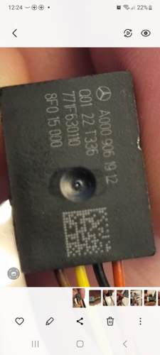

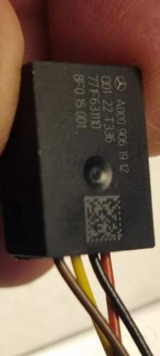

Hier noch ein Bild. An dem Kabel sind zwei rgb LED. Im Anhang beide Fotos. Die unterste Nummer unterscheidet sich .
Ist das die LIN Adresse?
Screenshot-20231020-121639-gallery
2
K.A. ob das die gleichen wie im 213er (A0009064808) sind…!? Sehen aber gleich aus (Gehäuse) und müssen bestimmt programmiert werden.
Martin E240T
die heute erhaltenen LEDs sind original für den W167 , Armaturenbrett. Die dort verbauten beiden original LEDs haben eine feste LIN Adresse in dem LIN Transceiver in der LED.
Jetzt habe ich exakt für diese Postion neue LEDs bestellt. Jetzt stellt sich die Frage ob die Ersatz-LEDs die gleiche Adresse haben wie die originalen ab Werk?
Szenario 1
Wenn nein, müsste bei jedem LED Wechsel (zb. wegen defekt) die neue LED codiert werden. Das bedeutet auch das MB immer unique LIN Adressen den LEDs vergeben muss
Szenario 2
MB hat für das jeweilige Fahrzeug und jeweilige Einbauposition in allen Fahrzeugen der Baureihe die gleiche Adresse im LED LIN Tranceiver. Das würde bei einem LED defekt bedeuten das ein einfacher Austausch möglich ist und nicht immer jede Austausch die LED codiert werden muss.
Es ist klar, wenn du ein Fahrzeug ohne, oder mit sehr wenigen original LED vom Werk hast, möchtest massiv erweitern, spezielle Leuchtfunktionen zuordnen, das natürlich diese LIN Adressen im Steuergerät angemeldet werden müssen.
Wie siehst du das?
Aussehen tun die alle gleich, auch der Aufbau ist identisch. Die programmierte LIN Adresse im LIN Transceiver ist eben unterschiedlich... Die Chinateile sehen optisch auch gleich aus (haben eben keinen LIN Transceiver, werden einfach über 3.3V RGB angesteuert)
