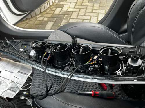

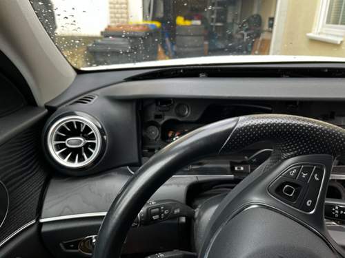

habe mir aus dem china land ein satz beleuchtete lüftungsdüsen bestellt ! hatte hier irgendwo eine anleitung gefunden der den umbau sehr gut beschreibt ! finde ihn leider nicht wieder ! kann mir da jemand weiterhelfen ? bei youtupe ist leider auch nichts vernüftiges !bin auf den tread von MikloHamburg gestoßen , der hat schon mal ein umbau durchgeführt ! habe ich schon ne pn gesendet, leider noch nichts von gehört !kennt jemand in der ecke ostwestfalen ( umkreis 150km ) einen guten schrauber der sich mit amaturenbrett arbeiten auskennt !!??

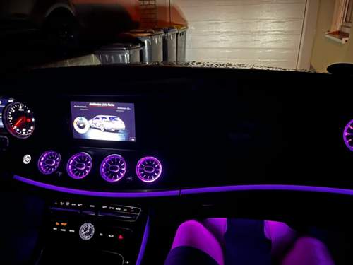

luftdüsen sind verbaut und sehen top aus , wie ICH finde !

Hab die Düsen v&h im W213 eingebaut.
Plug&Play Anschluss unterm Steuerrad mittelkonsole.
Verarbeitung und Farben TipTop
Aliexpress 117€ inkl. Versand
Wichtig bei Auswahl ob Original 64 Farben.

@LogDoc wie würdest du den Einbauaufwand zeitlich und vom Anspruch bewerten?
@mercedes82 schrieb am 27. Oktober 2023 um 21:10:31 Uhr:
Anspruch: Schrauber mit Feingefühl, 1,5 - 2h bei relaxten Kaffee
