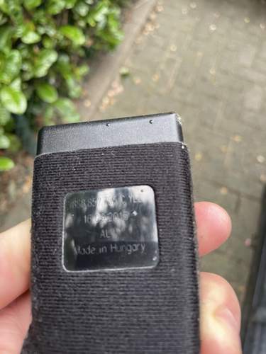

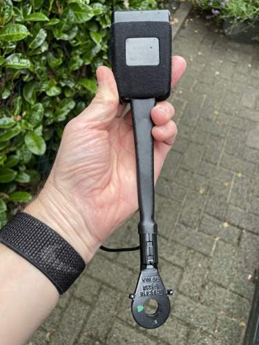

Ich hab die seit es den neuen RS6 gibt drin. Allerdings auch andere Sitze. Die Aufnahme am Sitz passt nicht 100%ig, sicherheitstechnisch ohne Bedenken. Die Steckergehäuse habe ich getauscht und die Beleuchtung an die Led in der Mittelkonsole angeschlossen. Eine Zangengeburt verläuft vermutlich ähnlich…
.jpg
@stingray09 schrieb am 29. September 2021 um 07:45:37 Uhr:
"nicht 100%ig" ist nett ausgedrückt 😉
Die Aufnahmen sind völlig unterschiedlich - siehe Foto. Das "Problem" ist eine störende Haltenase, sowie die Fixierung der Position. Man muss sich halt gut überlegen, wie man an dieser heiklen Stelle damit umgeht, wenn Belastungen von über einer Tonne dran ziehen...
Einfach rum basteln kann unter Umständen extrem ins Auge gehen

Welches Gurtschloss ist vom TT?
VG
Oben serie TT.
Unten A6 beleuchtet.
