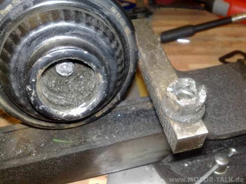

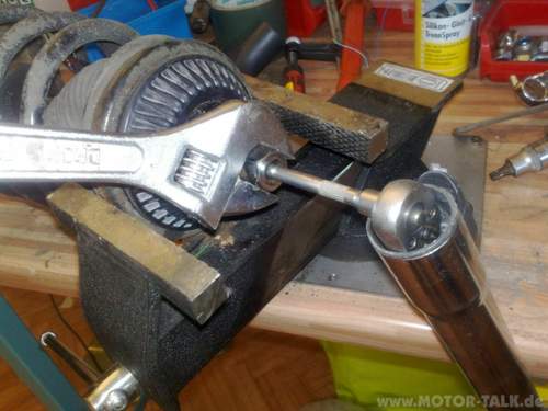

Aber ich würde mir für sowas keine Halle mieten. Was ist, wenn irgendwas derbe in die Buchse geht und man kriegt die Karre nicht mehr so zusammen wie es sein sollte.. Und die zeit läuft und läuft.... Ups...
Ich meine sowas wie hier auf den Bildern, und das ist mir nicht nur 1x Live passiert.
Sind 2 unterschiedliche Sachen, beide male die Ursache- Arretirungsschraube oben geht nicht runter, da Gewinde verhunzt und bricht denn ab oder geht gar nix. Einmal ok, man könnte mit Viel Glück Kolbenstange durchflexen, aber die Feder hatten wir nur eine und müsste die verwenden- aber wie flext du es durch, Feder ist ja im weg... Zweites Bild - Mutter total fest, dann nur noch mir Stück Kolbenstange oben mit Gewinde entfernt, toll- jetzt kann man nicht arretireren. Gewindeschneider in M14x1,25 natürkich nicht vorhanden, also Provisorium rein..
