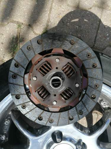

Habe ein Problem mit meinem VW vento 1.8
Wenn der Motor aus ist schalten die gänge butterweich wenn der Motor an ist und pedal trete muss ich die gänge rein schlagen
Weiß nicht was das sein kann vlt könnt ihr mir helfen danke im vorraus
Kupplung trennt nicht mehr richtig.

Bestimmt nicht.
Dein Problem hat durchaus mit der Kupplung zu tun.
Ich vermute das der Druckteller bei dir defekt ist.
Aber das sieht man alles wenn das Getriebe und die Kupplung raus ist.
@Manu21291 schrieb am 1. August 2020 um 11:07:00 Uhr:
Wie heußt denn das Teil wo im getriebe sitzt wo man bewegen kann ist auch so ein hebel
Nein Kein Hebel.
Wie gesagt ich vermute bei dir einen defekten Druckteller.
Siehe hier die POS 6.
Die Druckstange Pos 17 sowie das Drucklager Pos 10 müssen auch Neu.
Die genannten Teile gehören nicht zur Kupplung und müssen Extra geordert werden.

Dein Getriebe ist nicht kaputt. Du brauchst also kein Anderes
Kupplung sieht noch gut aus oder?
15963764797352657437683678879003
15963764990946674460679379186193
Das Loch in der Druckplatte ist Dein Problem!
Ja Habs gesehen ist gebrochen
Gebrochen
