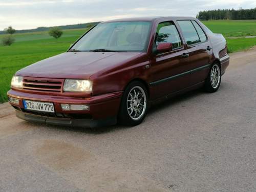

Bekomme keinen Gang geschaltet bei laufendem Motor
Guten Morgen
Habe ein Problem mit meinem VW vento 1.8
Wenn der Motor aus ist schalten die gänge butterweich wenn der Motor an ist und pedal trete muss ich die gänge rein schlagen
Weiß nicht was das sein kann vlt könnt ihr mir helfen danke im vorraus

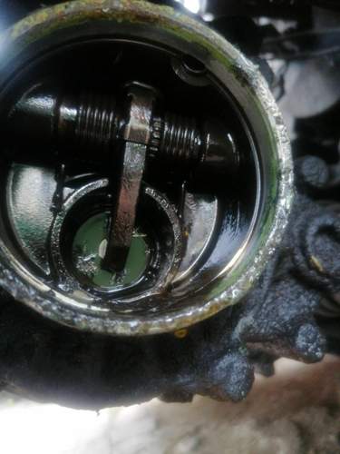

@Manu21291 schrieb am 31. Juli 2020 um 20:13:31 Uhr:
Sieht eigentlich ganz normal aus oder?
https://www.motor-talk.de/.../golf3ausrueckhebel-i209658731.html
Ob der Hebel gebrochen ist kannst du im eingebautem zustand überhaupt nicht erkennen.
Bin ich der Einzige, der da am Ausrücklager Späne sieht
Kupplungsseil funktioniert
Der hebel funktioniert auch
Nur zwischen dem hebel und dem Lager hab ich Luft

@Manu21291 schrieb am 1. August 2020 um 09:32:02 Uhr:
Ja Ok, dann muß das Getriebe raus!
