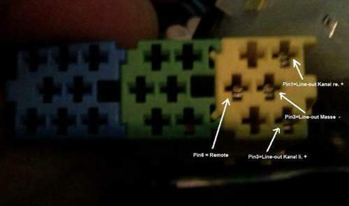

Hallo jetzt hab ich doch noch ein Problem. Ich hab aus meinem Fiat Panda HP 100 das Originalradio (Blaupunkt) ausgebaut und möchte gerne ein anderes anschliessen. Geht soweit auch alles bis auf den Subwoofer. Auf dem ersten Bild sieht man den roten Punkt. Das ist der einzige Kontakt im Mini Iso Stecker der benötigt wird das der SW läuft. Im zweiten Bild sieht man die Anschlüsse vom neuen Radio aber ich weiss nicht wie ich es anschliessen muss.

Auf der ersten Seite zweiter Post ist ja schon erklärt, dass aus dem Iso-Stecker Pin A5 (wird in deinem 2. Bild als "Aut. Antenne" bezeichnet) die Remote-Leitung kommt.
Ist in jedem Iso-Kabelbaum enthalten. Falls der Pin im Stecker leer sein sollte, kann man den mit entsprechenden Pins, ner Crimpzange und nem Kabel nachrüsten.

Der Strom geht über den Iso-Stecker sowohl IN das Radio, als auch das an bestimmten Stellen wieder Strom "raus" kommt.
Das Radio wird über die rote und gelbe Leitung, sowie die meist schwarze Massekabel, mit Strom versorgt.
Wenn das Radio angeschaltet wird, dann liefert das Radio über den Pin 5 im ISO-Stecker A +12V.
Normalerweise wird darüber eine autimatische Antenne oder eine Antenne mit Phantomspeisung aktiviert.
Man kann darüber aber auch einer externen Endstufe das Signal zum Starten geben.
Und der Pin 5 im ISO muss ja nicht auf den Mini-Iso. Warum du das machen willst erschliesst sich mir einfach nicht.
Der Pin 5 geht an Remote von der Endstufe.
Remote auf Dauerplus zu legen macht überhaupt keinen Sinn, denn + auf + ergibt nen netten Kurzschluss, sonst nichts.

Remote wollte ich ja nicht auf Dauerplus legen, ich hätte das höchstens auf Zündungsplus gelegt. Deine Erklärung mit dem Pin 5 macht jetzt Sinn für mich.
Warum ich den auf den Mini-Iso legen will fragst du, dadurch wird mein Subwoofer angesteuert, genau wie eine externe Endstufe und geht an. Werksseitige ist das wohl so geschaltet.
Also geh ich einfach mit einem Kabel auf meinen Mini-Iso Adapter von Pin 5 drauf.

Einfach den Remote auf die Leitung am Mini-Iso legen, die für das Anschalten der Endstufe sorgen soll.
Auf dem Mini-Iso sollte aber auch Remote belegt sein.
Was ich aber nicht verstehe ist, dass du auf Bild 2 am Radio gar keinen Anschluss für Mini-Iso hast, daher wirste wohl mit einem Adapter arbeiten.
Da kann natürlich auch die Belegung abweichend sein.
