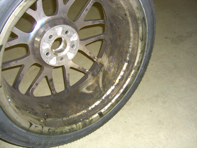

ja, antriebe ist auch möglich. innere oder äussere gelenke. sind deine felgen von innen sauber, also nicht fettig?
Hatte erst vor einen Monat die Manschetten vorne rechts erneuert... Ich Frage mich echt wie das mit dem Getriebe aussieht ob ich es ausschließen kann da im Leerlauf rollend das Geräusch auch noch da ist... Die karre nervt echt langsam aber ich liebe den dicken... Erst startet er nicht und dann das jetzt...
also wenn deine felge so, oder so ähnlich vin innen aussieht, ist die achsmanschette tot und wohl dein kreuzgelenk hin
http://www.heattrap.de/auto/achse2.jpg
