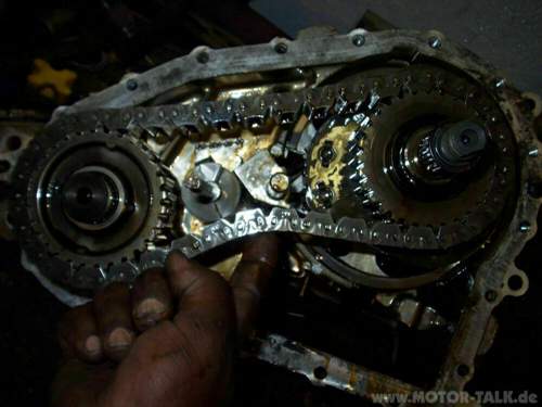

Vom Getriebe rein ins Verteilergetriebe, über Kette umgelenkt auf Vorder- und Hinterachse.
Verteilergetriebe

Ich würde mal sagen, dass deine Kette im Verteilergetriebe sich gelängt hat und nun bei hoher Last überspringt. Das Problem wird mit der Zeit immer schlimmer. Mach mal nen Anhänger dran, dann brauchst du nicht mal einen Kick-down. Wenn am Ende die Zähne verschlissen sind, gibt es keinen Vortrieb mehr.

Sieht genauso aus wie beim W164. Mir hat mal jemand erzählt der W166 hätte da was neues ohne Kette. So entstehen Verschwörungstheorien. :-)

Die Kette längt sich mit der Zeit. Je höher die Belastung (z.B. Anhänger, Kickdown....), um so schneller.
Bei Belastung rutscht die Kette dann über die Zahnräder drüber. Passiert das häufiger, ohne sich um die Sache zu kümmern, verschleißen auch noch die Zähne der Zahnräder. Dann ist es mit einer neuen Kette nicht mehr getan.

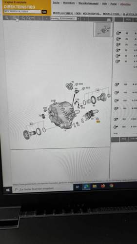

Mein Werkstatt legt sich mit mir immer noch an , das beim x166 GL 350 inder Verteilergetriebe keine Kette drin ist. Und er hat sich von seinem Programm geschaut, findet aber keine Kette . Zu mir hatt er einen Bild gesendet.
Hatte jemand von euch den Verteilergetriebe von X166 GL 350 Bj. 2013 aufgemacht, ob da jetzt Kette drin ist oder nur Zahnräder.

Diese Kette gibt es nicht einzeln. Mercedes baut da ein neues Verteilergetriebe ein.
Auf den Ebaylink von Borsi klicken und bestellen.
Natürlich ist da eine Kette drin. Das Bild zeigt ja auch nur das VT von außen. Vermutlich tauscht MB das VT nur komplett, anstatt eine Reparatur daran durchzuführen. Das heißt aber nicht, dass es nicht reparabel ist. Ein Automatikgetriebe wird bei MB auch nur getauscht, für die Reparatur gibt es Automatik-Spezialisten in gesonderten Werkstätten und daher gibt es auch die benötigten Teile.
