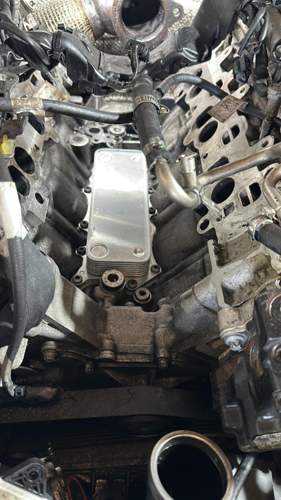

So nun ist es so gekommen der Ölk.. wurde gewechselt, ein Anruf aus der Werkstatt brachte mich dann zum heulen. Angeblich auch der Turbo defekt. Bilder wie im Anhang vom Händler.
Nach mehreren Gesprächen waren wir dann jetzt bei 3000 Eu. ):

Wurde die Ursache für den defekten TL gefunden? Für den Preis wurde vermutlich ein nagelneuer TL verbaut. Was war am alten defekt? Welche Fehler waren beim defekten TL abgelegt?
Welche Fehler sind jetzt im Speicher? Die Motoren haben schon ein AGR Problem und die AGR Ventile sind schwer zu kriegen aber gleich auskodieren? Das ist alles unseriös.
Das Öl auf dem Bild 1 ist völlig normal und kommt von der KGE
Warum hat er keinen überholten TL genommen? Da stimmt was nicht. Warum war der Fehler mit dem TL nicht vor der Reparatur?

Wenn dein Motor komische Geräusche macht, dann habe ich eine sehr schlimme Vermutung: KW-Lager Schaden durch unsauberes Arbeiten. Wir wollen nun hoffen, dass ich falsch liege.
Die Reparatur kann man nicht für 1000€ machen. Plötzlich ist der TL defekt und der Spaß kostet plötzlich 3000€? Und fürs Auslesen und feststellen, dass das AGR defekt ist 250€?????? Das Auslesen dauert 10 Minuten die Reparatur 3-4 Tage. Der Mist stinkt bist zum Himmel. Wenn ich sowas lese, dann gehe ich durch die Decke, sorry.

Schwer zu sagen. Erstmal auslesen. Das kann jetzt alles mögliche sein aber ein Motorschaden am Kurbelwellenlager verursacht durch Dreck am Ölversorgungs-Stützen ist nicht ausgeschlossen. Dann direkt zum Anwalt und Gutachten erstellen lassen.

Ich hatte den ML ein Tag bei mir. Bin dann nach Mercedes gefahren um nachzufragen was das sein kann. Ganz klar da sagte man mir dafür muss der Motor zerlegt werden. Liegt ungefähr bei 4000 eu. Ok ich den Wagen dann wieder mitgenommen und wurde mir angezeigt Kühlwasser nachfüllen. An der Ampel dampft es unter der Haube. Es waren zum Glück nur 300 Meter bis Mercedes. Haube auf und man sah schon die haben eine klammer vergessen. Ich den Werkstatt Hannes angerufen der verliert Wasser. Ok hieß es komm vorbei. Es sind ca 4 Kilometer dahin Wasser aufgefüllt und hin. Klackernd habe ich es gerade bis auf dem Hof geschafft. Der Motor ging aus saß diesmal komplett fest. Widersprüche ohne Ende.

Das schlimmste kommt jetzt, ich habe recherchieren gemacht. Das ganze hat ein Schrauber durchgeführt der da schwarz ab und zu Schraubt. Öl Wechsel und Motorspülung wurde garnicht durchgeführt. Ich bin so gespannt was jetzt passiert.
Danke für deine Rückmeldung. Vermutlich wurde unsauber gearbeitet und da ist Dreck in den Ölkanal reingefallen. Dadurch sind vermutlich die Lagerschalen und die Kurbelwelle stark beschädigt. Telefoniere mal mit der Firma Redhead-Zylinderkopftechnik. Die haben schon ähnliche Fälle bearbeitet und gerichtlich ausgesagt. Die Schäden, die dabei entstehen sind ganz typisch.
