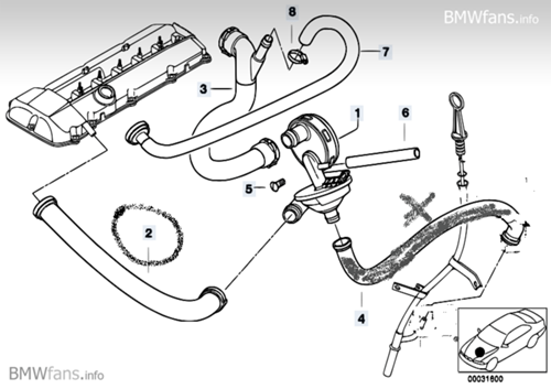

Beim Gasgeben im nteren Bereich ein hupendes Geräusch,wie eine Kuh , langes "hub"
Hallo
Vor kurzen (Feb.2012)wurde bei dem Wagen 525i die Kurbelwellenentlüftungseinheit erneuert, und seit ca.2 Wochen habe ich eine "Kuh" unter der Motorhaube🙂😕 Am Anfang kam das Geräusch erst wenn der Wagen richtig Warm war (nach ca.20 km.)und jetzt kommt es bereits nach kurz Zeit.
Beim Gasgeben hört man ein Geräusch, besser gesagt ein hupen. Sowohl beim anfahren, als auch beim normalen fahren, sobald man kurz Gas wegnimmt und wieder an tippt. Jedes mal ein "hub"
War heute in der Werkstatt und die "Jungs" haben sich das angesehen,es kommt aus der Kurbelwellenentlüftungseinheit gegend.😕Aber die ist Neu???Wenn der Öldeckel bei laufenden Motor runter ist dann habe ich das gleiche muh-kuh Geräusch nur eben durchgehend. Das hört sich alles nach einer defekten Kurbelwellenentlüftungseinheit,aber iwe soll es sooo schnell Kaputt gegangen sein????Oder kann es auch an der der Dichtung für die Drosselklappe liegen die damals nicht gewechselt worden ist war die nicht vor Ort war🙁 Danke

Eventuell ist der Ölmessstab unten am Anschluss
der Kge verstopft.
Die Kge hat ja unten einen Schlauch der an das Ölmessstab Rohr geht.
Hier könnte es dicht sein.
der Kge verstopft.
Meinst du die ,Siehe x auf dem Bild!.
Die Leitung wurde damals neu gemacht,kann die so schnell zugehen??
Schlauch X steckt auf dem Zugang beim
Ölmessstabrohr.
Nicht der Schlauch könnte zu sein sondern das angeschweißte
Röhrchen geht gerne zu mit Ölkohle und Schmoder.
Original geschrieben von Bmw_verrückter
Alles ist möglich 😉Die Schläuche sind verbunden durch das Druckregelventil.
BMW_Verrückter
Das ist auch das Problem ,"Die Nadel im Heuhaufen suchen",aber Verrückter kann man die Suche auf die Schläuche der Kurbelwellenentlüftungseinheit eingrenzen.Die Kurbelwellenentlüftungseinheit wird doch wohl nicht schon jetzt Defekt sein?
Du hast doch das Ventil auch getauscht, oder? Das Ventil ist sicherlich noch intakt, denke, dass hier ein Schlauch erneut Probleme macht. Allerdings erschließt mir das nicht - entweder ist da was falsch produziert worden (Materialfehler), oder der Schlauch rastet nicht ein, an der Zylinderkopfhaube?! 🙂
