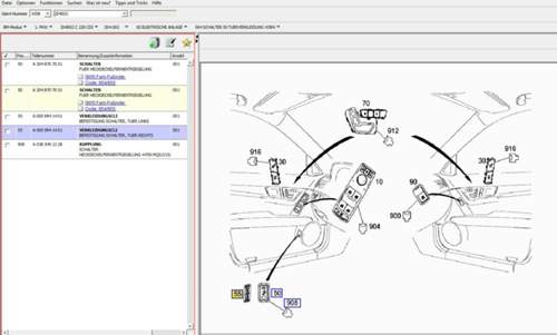

ich hab nur einen Classic 😉 - kann man die Taste für die Kofferraumentriegelung in der Tür nachrüsten ?
Türpappe muss runter ist klar. Gibt es die Lautsprechertube als Ersatzteil mit Ausschnitt - Kabelsatz nötig ?
Anschluß am Steuergerät vorbereitet ?
Taster gibt es ohne Probleme bei EBÄH.....

Schalter Heckdeckel Fernentriegelung : A204 870 70 51 (ca 20-25€)
Elektrische Kupplung : A038 545 12 28
Und so wie es aussieht, kommst Du nicht drumrum die ganze Türinnenverkleidung zu tauschen. Das Teil in dem der Schalter sitzt gibts so wie es aussieht nicht als Einzelteil. (kosten so um die 400€ und je nach Ausstattung noch einiges mehr)
Evtl Schaust Du mal bei mbgtc.de da bekommt man für relativ kleines Geld Türinnenverkleidungen.
Welche Kabel da jetzt noch gebraucht werden und gezogen werden müssen kann ich nicht sagen.
Macht mich jetzt auch neugierig da ich den Schalter schon oft gesehen aber in meinen Kisten nicht drin hatte. Ich schaue mal im EPC.
Der Schalter hat die Teilenummer A2048707051, dazu wird noch einen Kupplung zum Anschluss benötigt, Teilenummer A0385451228, zu guter Letzt noch ein Verkleidungsclip A0009941401.
Nun muss ich nur noch schauen, wo die Kabel am Ende hinmüssen. Ich tippe mal, dass drei Kabel benötigt werden: Plus (30g), Minus, LIN.
Anmerkung: Der Ausschnitt ist in der Türverkleidung nicht drin beim Classic, erst beim Elegance bzw. Avantgarde. Vielleicht ist es nicht einmal so eine schlechte Idee, sich die passende Türverkleidung zu besorgen oder beim Verwerter mal freundlich anzufragen, ob es die Behausung für den Lautsprecher unten separat gibt.
Anbei das Bild aus EPC:
Schalter-kofferraum

Die Taste ist nachrüstbar.
Habe sie beim S204 eher notgedrungen eingebaut, da die Türpappe vom W204 waren.
Hatte erst nach einiger Zeit eher ausersehen die Taste betätigt und die Heckklappe entriegelt.
Somit würde auch der drei Tastenschlüssel beim S204 funktionieren.
Türsteuergerät muss nicht getauscht werden.

Gibts nicht als Einzelteil. Die Türpappe ist aus einzelnen Komponeneten zusammen genietet/geklebt.
Noch nicht mal den Türgriff gibts als Einzelteil.
NUr die Zierelemente (Alu bzw. Holz) lassen sich austauschen bzw. bekommt man als Einzelteil.
Wie schon geschrieben, schau mal bei mbgtc.de nach Türinnenverkleidungen bzw. bei Ebay.
