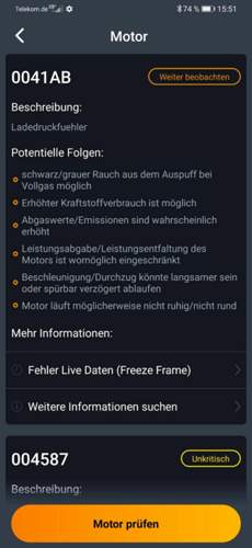

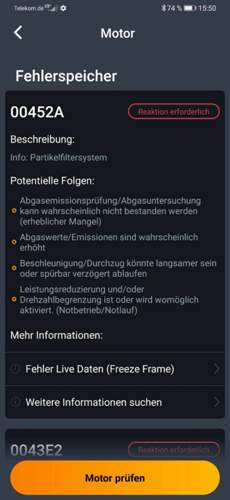

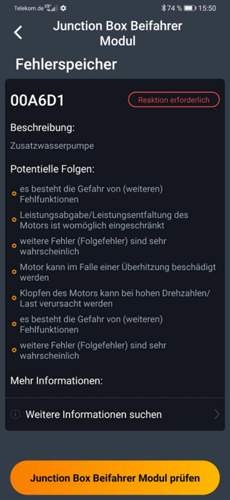

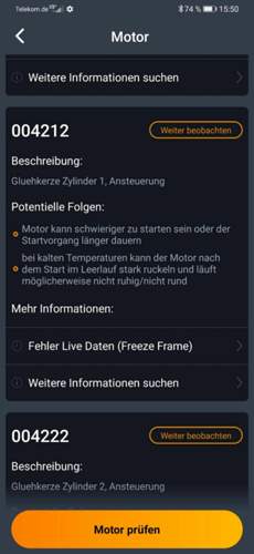

So also ich hab mit carly jetzt mal Fehler ausgelesen und das kam dabei raus.

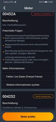

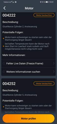

Das auch noch
+2
hmpf....
Wir haben alle Fehler gelöscht nur die zwei bleiben permanent. Leider hab ich vergessen die Asche Werte abzufragen. Muss ich morgen mal schauen und evtl ne Regeneration anstoßen oder gleich raus und reinigen lassen.
Was mich ein bisschen verunsichert ist das er auch den Fehler Raildruckregelventil, Ladedruck Fehler und drosselklappensteller mit anzeigt. Kann das mit dem dpf zusammen hängen oder sint es eigenständige Fehler ?
Also glühkerzen und zsatzwasserpumpe kannst mal außen vor lassen
Interessant ist der ladedruck sensor und das raildeuckregelventil
Bist du nach dem Löschen nochmal gefahren oder hast du nur im Stand nochmal ausgelesen
Würde mal mit dem ladedrucksensor anfangen der kostet nur ein paar Mark
Mit der regeneration ist das Problem das die net läuft wenn das drum herum auf Störung ist

Nabend,
Wie schon erwähnt ist der Ladedrucksensor und das Raildruckregelventil ausschlaggebend für den Partikelfiltersystem-Fehler. Diese Fehler verhindern ein Regenerieren des Partikelfilters. Dies wiederum hat Leistungseinbußen zur Folge.
Du müsstest als nächstes die beiden o.g. Fehler beseitigen und den Partikelfilter versuchen zu regenerieren.
