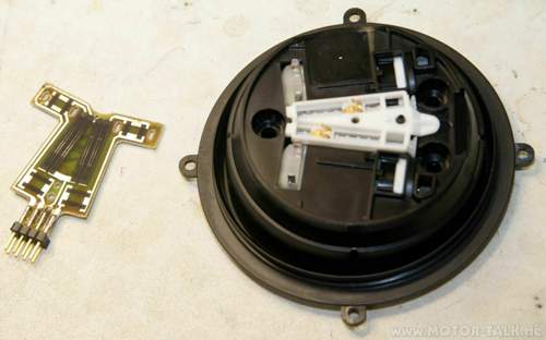

Der Fehler, der bei mir schon wieder gespeichert ist, lautet:
B1590 - Passenger Mirror Vertical Position Range/Performance
(08) - Not present
Das müsste das Poti für die hoch-runter-Position sein. Eventuell lässt sich das auch mit Kontaktspray richten. Ansonsten müsste man das Poti austauschen. Wahrscheinlich gibt es das bei Opel aber nicht einzeln.
Achim
Ich habe nunmal den Spiegelantrieb demontiert und geöffnet. Da sind zwei kleine Motoren drin und unten sind zwei Schleifbahnen, die als Potentiometer dienen. Dazu musste ich die Platine ablöten. Dann habe ich die Schleifbahnen und Schleifkontakte mit einem Glasfaserstift sauber gemacht. Nach dem Einbau funktioniert der Spiegel nun einwandfrei.
Mal sehen wie lange das nun hilft.
Anbei ein Bild dieser Schleifbahnen vor dem säubern.
Leider geht es bei meinem Signum nach diesem Winter nicht mehr. Die normale elektr. Verstellung funktioniert wie gehabt bloß die automatische Absenung nicht mehr. Der Spiegel zuckt nur ganz leicht beim einlegen des Rückwärtsganges. Wie bekomme ich denn das Spiegelglas ab um an den Motor zu kommen? Denke bei mir liegt der Fehler auch an der Schleifbahn.

Um das Spiegelglas zu demontieren, wird dieses (beim Beifahrerspiegel) mit der Spiegelverstellung nach links oben gestellt und dann rechts unten mit einem Holz- oder Plastikteil ausgehebelt. Das hat bei mir prima funktioniert, allerdings ist hier nicht auszuschliessen, dass der Spiegel zerbricht.
