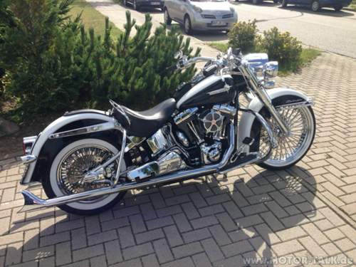

True Dual Krümmer bekommst Du von Samson, so weit ich mich erinnere hat meine Krümmeranlage schwarz beschichtet um die 900 Euro gekostet. Wir sprechen hier nur von der Krümmeranlage. Dazu benötigst Du nun noch legale Töpfe, kommen nur verstellbare in Frage. Da hast Du dann die Kess ESM2 und Jekill. Viel Auswahl hast Du da nicht, alleine wegen der Optik. Ich hatte mich damals für die ESM2 Fishtails entschieden. Nochmal 2 Mille in den Topf. Und nun das beste: Aufgrund der langen Krümmeranlage haben die verstellbaren Anlagen alle einen recht harmlosen Klang (offen) im Vergleich zu den 'normalen' SOftailanlagen. Das ist ein Unterschied wie Hühnerei und Dinosaurierei. Mir ist das Wurst, da ich meine True Dual Maschine viele Stunden fahre und da weniger einfach mehr ist. Aber an eine Vance & Hines Fishtail mit Quiet Dämpfern kommt die ESM2 offen nicht an. Lass es einfach. :-)

Ich hatte im Hinterkopf, bei Roter Karte mit meiner Samson True Dual Fishtail auf Kess ESM2 zu wechseln. Ist das wirklich so harmlos durch die langen Krümmer ?
Der Sound jetzt ist leider sooo geil. Im Stand oder unter Last immer schön wie ein Dampfer - und nicht zu laut !
Der Sound jetzt ist leider sooo geil. Im Stand oder unter Last immer schön wie ein Dampfer - und nicht zu laut !Gruß von der Küste !
Sehr nice das Bike. Du hast doch eine True Dual komplett Anlage, wie willst Du dann nachträglich noch verstellbare Endtöpfe draufkriegen? Dann brauchst Du ja wieder eine Crossover oder True Dual Krümmeranlage. Da Du ja in der jetzigen Anlage nicht mal Dämpfer drin hast, kannst Du den Klang nicht annähernd mit der Kess Fishtail vergleichen. Aber anderseits kann ich mir nicht vorstellen, wie man mit einer völlig offenen Anlage den ganzen Tag unterwegs ist und dann keinen dicken Kopf hat... ;-) Wenn Du Interesse hast kann ich Dir meinen FaceB-Link geben, da ist ein kurzes Video meiner ESM2. Kann man sich annähernd ein Bild von machen.

Übrigends gibt es zwei verschiedene Ausführungen der Samson Fishtails, mit und ohne Dämpfung. Ich fahre mit ... Da kann man zwar auch durchgucken, aber an der Außenwand ist spiralförmig ein Dämpfer über die gesamte Länge vorhanden. Dadurch haben die das wahrscheinlich so gut im Griff, das die Karre im Stand ordentlich blubbert und unter Drehzahl trotzdem nicht die Ohren abfallen !
Hatte auch schon mit Penzl an der Dual Krümmeranlage probiert. Im Stand zu leise, wenn der Hahn aufgedreht wird - Krawall ..., Kesstech MMV - zu leise ...
