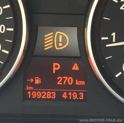

Mein E91 325i Jg. 2006 hat mich gestern morgen mit der Abblendlicht-Warnung begrüsst.
So sieht das edle Teil aus:
https://ibb.co/hiZX8Q

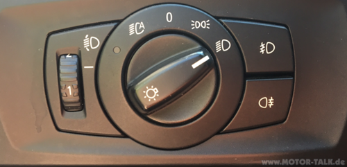

Dann habe ich als erstes auf das manuelle Abblendlicht umgestellt, so:
https://ibb.co/izCYhk
wobei keines der beiden Abblendlichter geleuchtet hat.

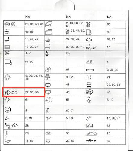

Als nächstes habe ich die Sicherungen hinter dem Handschuhfach kontrolliert welche beim Abblendlicht aufgeführt waren, die waren auch alle in Ordnung.

Dann habe ich noch einmal diese mühsamen Sicherungen rausgefummelt und die nochmals gemessen, die sind leider aber auch alle in Ordnung.
Dass der Schalter defekt ist, nehme ich auch weniger an, weil der eigentlich permanent auf "Automatik" gestellt ist, da riegelt niemand dran herum.
Die drei markierten Sicherungen im angehängten Bild habe ich geprüft.
Gibt es eventuell noch andere Sicherungen z.B. im Motorraum fürs Abblendlicht?

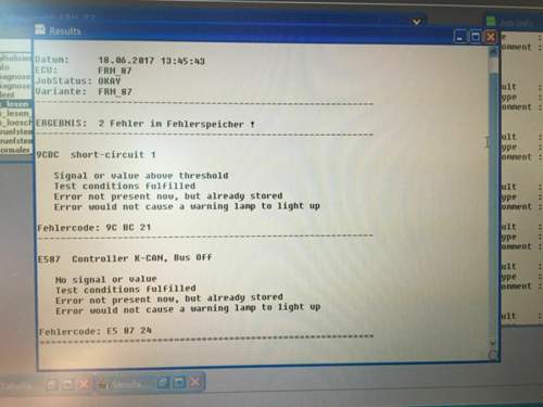

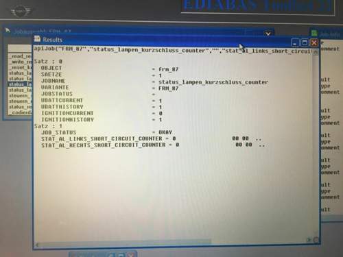

Mit Tool32 habe ich heute noch die Fehler des FRMs ausgelesen, die Fotos findet ihr im Anhang (sorry dass es keine Screenshots sind..). Wie ihr auf den Bildern sehen könnt sind keine neuen Fehler aktiv. Auf dem zweiten Bild habe ich noch eine Abfrage gemacht, ob es einen Kurzschluss bei einem der beiden Abblendlichter gegeben hat, ebenfalls negativ.

@X6fahrer: Danke für Deinen Input, aber ich denke nicht dass es nur gesperrt ist, das habe ich ausgelesen, da ist keiner der Counter höher als 0 (siehe Bild in vorherigem Post). Wenn's nur das wäre könnte man es mit Tool32 entsperren in weniger als 2 Minuten. Aber danke trotzdem 🙂
