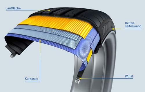

Und die Karkasse walkt auch nicht sondern der ganze Reifen. Gemeint war vermutlich der Karkassenbelag/Lauffläch (der Gummi auf der Karkasse), der beim walken eine gewisse Profilform erhalten kann (bis hin zum Sägezahn)
Reifenaufbau
Nein, gemeint war die Karkasse (der Stahlgürtel innen), der sich durch die Walkrichtungsumkehr verformt! Durch diesen Effekt verändert sich auch der Rollwiderstand, gleichzeitig kann (!) das Fahrzeug danach auf eine Seite ziehen. Möglicherweise stimmt aber auch bei besagtem Fahrzeug der Spurdifferenzwinkel links/rechts nicht, was eine ungleiche Abnutzung trotz stimmiger Gesamtvorspur ergeben kann.
"Sägezahn" am Reifen ist was völlig anderes, entsteht durch defekte Stoßdämpfer und Reifenunwucht!
Erspar dir gerne Spitzfindigkeiten bezüglich Walken und Karkasse, ich weiß von Berufs- und Erfahrungs-wegen, wovon ich spreche 😉
Wie verformt sich denn die Karkasse durch das walken, so dass der Reifen nicht mehr Spurgetreu ist. Ernst gemeinte Frage, das kann ich mir nicht vorstellen
