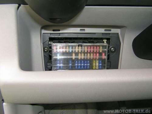

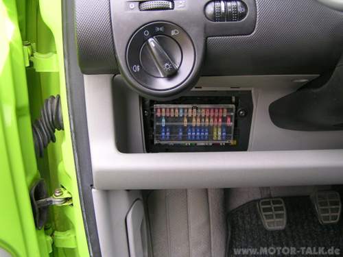

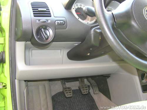

^^ ich hab mal die sicherungen nachgesehen und mir ist aufgefallen es fehlen ein paar an den stellen mit dem motorblock logo meint ihr es könnte auch daran liegen das die leuchte an ist ?? ,weil wird ja alles elektronisch geregelt ?
Hier sind einige Fotos:
P8257002
P8226927
P8257003
+2
Es müssen auch nicht alle Sicherungen vorhanden sein. Es sind zwar Sicherungsplätze vorhanden, aber je nach Ausstattung des Fahrzeugs z.B. mit/ohne elektr. Fensterheber sind sie belegt oder unbelegt.
Viele Grüße
quali
