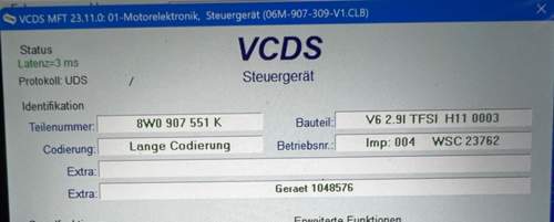

@Dr.medRasen Für das ruckeln im Leerlauf bei der Kaltstartphase gibt es für die RS4/RS5 Modelle eine TPI bei Audi. Hab ich bei meinem letztes Jahr im Mai gemacht. Gab ein Update für das Motorsteuergerät und seit dem kein ruckeln bzw. unrunder Leerlauf mehr da.

@Gytis.R Ja, das wäre interessant. Fast noch interessanter wäre die Software des Motorsteuergeräts, die du jetzt hast. Vielleicht kannst du die ja mit VCDS oder ähnlichem auslesen.
Also bei den Modellen stand kein Baujahr nur der Motorcode DECA. Die TPI gegen „Unrunder Motorlauf Kaltstart“ heißt 2066137/4
Wegen Software Version des Motorsteuergerätes kann ich dir auch noch heute sagen, VCDS habe ich da.
@meisterleistung Bitte sehr 🙂 ist die „H11 0003“
@Gytis.R Vielen Dank! Meiner hat noch die H11 0002. Da muss ich mal darauf achten, besonders unrund kam mir der Motorlauf beim Kaltstart bisher nicht vor. Werde das Update aber beim nächsten Service machen lassen.
