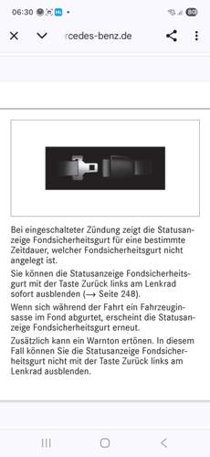

Ich habe aktuell den Effekt mit meinem CLA aus 2020, dass nach dem Betätigen der Zündung im Mbux immer ein Warnhinweis erscheint, dass einige Plätze nicht angeschnallt sind, obwohl da niemand sitzt.
Auf einem Sitz ist per Isofix ein Kindersitz montiert. Mehr nicht.
Muss ich diese Meldung jetzt bei jedem Start weg drücken?
Habe schon die Sitze im Fond mal alle umgeklappt und wieder einrasten lassen, aber das hat auch nix geholfen. Hab gedacht ggf ist es wegen einem Sensor oder so.
Kennt jemand das Problem?
Über Ratschläge wäre ich dankbar.

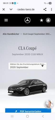

https://www.mercedes-benz.de/passengercars/services/manuals.html/cla-coupe-2020-09-c118-mbux

Das Problem ist, dass Mercedes hinten keine Sensoren hat. Somit ist das eine Erinnerung zu prüfen, ob hinten alle angeschnallt sind. Geht mit der Zeit weg, aber ich drücke die Meldung auch immer routinemäßig weg.
„Its not a Bug, its a Feature“. Eine der früheren Sparmaßnahmen.
War schon mal Thema, damals wurde keine Abhilfe genannt.
