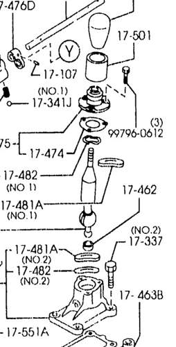

Hat hier jemand mal die 'Bronze' Buchsen von I.L. Motorsport eingebaut? Das kleine Dingen was über das Ende des Schalthebels kommt?
Das ganze soll das Schalten deutlich präziser machen. Das Ding kostet ohne Versand aber schon 28€, was ich echt happig finde. Wenn das ganze stimmt, wäre es mir das Wert, finde aber nur Erfahrungen zu denen von 5XRacing. Und da wird es immer wie eine Weltveränder beschrieben.

Ich habe die Schaltbuchse bei mir drin, das Schaltgefühl hat sich enorm verbessert und lohnt sich absolut.
Ich glaube jedoch nicht, dass dein Problem dadurch behoben wird.
Sollte es sich tatsächlich um ein "Anwendungsfehler" halten, könnte die Buchse dazu führen, dass du mehr Gefühl beim Schalten entwickelst.
Der Schalthebel ist mit ein paar Buchsen aus Kunststoff gelagert, welche tatsächlich verschleißen können. Gerade die untere Buchse ist davon betroffen.
MFG
Schalthebel Montageübersicht

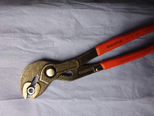

Zylinder ist heute angekommen. Wollte den eben einbauen... Problem: Die Mutter der Hydraulikleitung lässt sich nicht lösen. Unsere Schraubenschlüssel drehen 'drüber'.
War bei mir genauso, mein Leitungsschlüssel war nicht zu finden.
Meine Lösung war ohne Probleme meine Zange.
