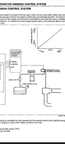

sorry, aber das Taktventil für die geregelte Absaugung der im Aktivkohlefilter gespeicherten Dämpfe wird wenn es defekt (oder nicht vorhanden) als Fehler erkannt, ein Fehlercode abgelegt, die MIL geht an.
Ist das Schlauchende einfach offen???
Wenn "JA", dann bitte rasch verschließen (6 mm Schräubchen).
Damit die Fehlersuche erleichtert wird:
https://www.mazdabg.com/.../...0MX-5%20Werkstatt%20Handbuch%201989.pdf

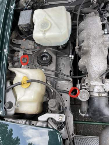

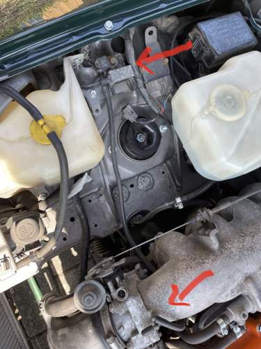

Huhu, meinst du das? (Siehe Bild)
Motorraum
Schließ Mal das Ventil wieder an und mach n Blondstopfen auf den Ausgang. Dann müsste der Fehler weg sein. Dann erkennt das Steuergerät vielleicht einen anderen Fehler.

Ich kann den Aktivkohlefilter nicht anschließen da das nie beim Auto dabei war. Wenn das Ventil angeschlossen ist, was auf dem Bild abgezogen ist klackert es beim beschleunigen ganz komisch. Und auch wenn der angeschlossen ist stirbt das Auto ab, wenn ich ihn anstecke dreht er nur auf 200u/min.
Das Ventil was auch immer es ist, killt den Motor also.
Kabel und Kerzen waren vorher neu durch den Vorbesitzer. Jetzt hab ich nochmal Kerzen & Kabel von NGK geholt. Selbe Problematik.
Das Ventil macht die Tankentlüftung auf. Daher zieht das Auto Falschluft und stirbt ab. Wenn das Steuergerät das merkt, macht des wieder zu, dann wieder auf. Deshalb klackert es.
Daher: Blindstopfen drauf.
Zusätzlich bitte einmal am Tank kontrollieren ob die Leitung zum Ventil abgedichtet wurde. Wenn nicht, machen.
Problem: der Tank muss Überdruck aufbauen. Geht natürlich nicht, wenn eine offene Leitung dran hängt. Das führt dazu, dass die Spritpumpe nicht genügend Sprit fördern kann.

Vorher hat der Tank beim aufmachen immer gezischt, jetzt nicht mehr. Ist das der Überdruck den du meintest?
Meinst du einen Blindstopfen auf die andere Seite des Ventils wo wir den Stecker abgezogen haben?
Kann ich nicht einfach die zwei Punkte mit einem Schlauch verbinden? Was passiert wenn der aktivkohlefilter nicht da ist und die Anbindung direkt passiert. Die rechte Markierung ist ja glaube ich die, wo der eine Schlauch vom Aktivkohlefilter hingeht, und der 2. kommt aus’m Filter und geht an das Ventil?
