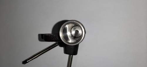

Hast du noch einen alten Nehmerzylinder rumliegen?
Ich brauche noch ein Detailfoto davon.

Genau aus diesem Grund suche ich ein Foto vom Zylinder von innen mit gedachte Einbaulage.
Noch ein Bild von meinem 626 GW Nehmerzylinder. Sowas nur für den MX5 NA/NB.
LG
Das Bild muß noch ein 1/4 nach rechts gedreht werden.
Nehmerzylinder 626 GW
Das Ding sitzt einfach waagerecht beim MX-5.
Die Entlüftungsbohrung ist oben auf dem Nehmerzylinder drauf. Das sollte also nicht das Problem sein.
Der Zylinder sitzt am vorderen Teil des Getriebes in Fahrtrichtung.
