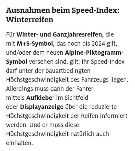

Habt ihr das auch schon mal gehabt? C180 CGI Turbo
Leichtes langes Gefälle bei 240 Km/h erscheint ein Schriftzug im Display
Achtung Reifen nur bis 240 Km/h zugelassen. Obwohl meine bis 270 Km/h zugelassen sind.

Du musst nur drauf achten, das es Allwetterreifen sind, die ne Winterreifen Kennung haben (gibt nämlich auch welche ohne). Dann kannst im KI das 240er Limit setzen. Ich würde trotzdem auf Y (wegen Traglast) Reifen gehen. Die Kosten nämlich meist das gleiche.

Meinem Prüfer reichte bisher immer die Einstellung des Limiters in Verbindung mit Displayanzeige.

Zeig mir den Gesetzestext, wo steht, das es sich um einen Aufkleber handeln muss!
Frag mal deinen TÜV Prüfer. Der sagt dir dann schon was er gelten läßt und was nicht.
So gescheit wie du war ich auch. Entweder Aufkleber, oder keine Plakette, war des Prüfers Antwort.
Ja, die Diskussion hatte ich tatsächlich mit meinem TÜV Prüfer schon. Ich hab ihn dann das gleiche gefragt und ihm gesagt, er soll mir bitte zeigen, wo steht (egal ob Gesetzestext oder Prüfvorschrift o.ä.) das es ein Aufkleber sein muss.
Das konnte er nicht (schlicht, weils das nicht gibt) und hat mir dann ohne Kommentar die Plakette drauf geklebt.
Habe auch versucht den Gesetzestext zu finden in dem stehen soll dass der Speed Index nur für Reifen mit M+S Kennzeichnung kleiner sein darf als die Höchstgeschwindigkeit des Fahrzeugs. Ich konnte nichts finden.
Wenn man mal kurz drüber nachdenkt ergibt dass auch überhaupt keinen Sinn. Was nicht heißt dass es nicht doch so sein kann...
Denke dass das so ist wie bei Bytemaster, erst wird darauf bestanden und wenn man dann die gesetzliche Anforderung sehen will geht es dann doch.
Ich korrigiere mich, habe es gefunden:
Straßenverkehrs-Zulassungs-Ordnung (StVZO) § 36 Bereifung und Laufflächen Absatz (5)
- gilt nur für Winter- und Geländereifen (Bergpiktogramm mit Schneeflocke oder POR Kennzeichnung muss vorhanden sein)
- Aufkleber ODER Anzeige des Fahrzeugs
Ok, dann muss das aber mittlerweile geändert worden sein.
Trotzdem steht da ja ein *oder* und somit ist der Aufkleber nicht zwingend vorgeschrieben, sofern das Fahrzeug selber eine entsprechende Anzeige (so wie jeder 204er) hat.
Genau das besagt doch das „oder“ 😁
Ansonsten wäre es ja „und“…
= Die Anzeige alleine reicht.

Ich habe es auf Seite 1 bereits geschrieben. Die Begrenzung ist Teil der Speedtronic.
