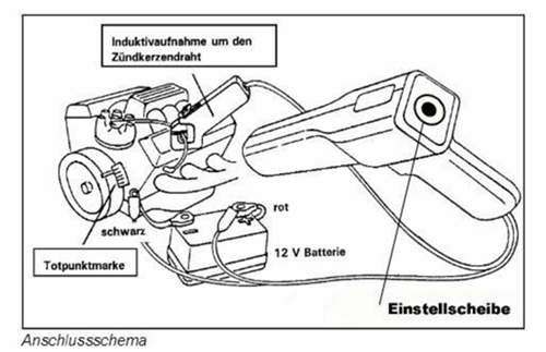

Wenn ich bei der Blitzlampe den Knopfdrücke, dann bleibt der Motor stehen.
Habe schon zwei Blitzlampen getestet, induktiv und ins Kabel vor die Kerzen.

...vielleicht solltest nicht direkt auf den Motor schießen :-) wenn Du also den Strom dort abnimmst wo Du ihn abnimmst, dann bekommen die Kerzen keinen Funken mehr hin? Hat der 12 oder 6 Volt Bordspannung? Bei 6V wäre Deine Frage beantwortet wenn Du eine 12V Pistole verwendest... tata3
Wo holt die den Strom her? An der Induktionsleitung kann es eigentlich nicht liegen.

Pistole soweit richtig angeschlossen? Dann sollte das auch bei 6v
funktionieren (wenn die Pistole dann noch blitzt)
Zuend
Kein Problem,
die Lampe einfach an eine externe 12 Volt-Batterie anschließen.
Stimmt, ist noch einfacher und dann kann der Motor dadurch
garantiert nicht mehr aus gehen.

bsp. https://www.warensortiment.de/bedienung/ba-stroboskoplampe-MP-7.pdf
Ist mir schon klar, ich wollte wissen, wie der TE sie angeschlossen hat. 😉
Die Blitzlampe kommt auf Plus und Minus... Nicht auf das Kabel am Verteiler...

Habe 12V, werde das mit einer externen Batterie testen.
