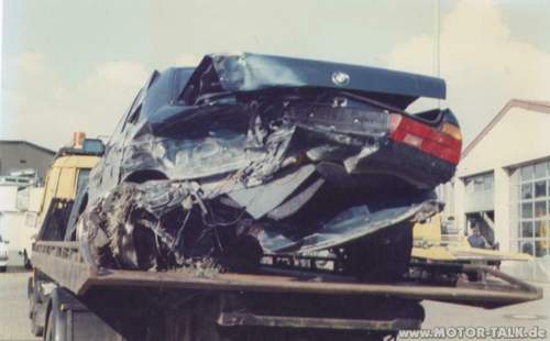

Original geschrieben von mo_75
Nachdem nun endlich die wertvollste Erkenntnis aus dieser "Erfahrung" zum vorschein gekommen ist, dass nämlich die Gefahr oft näher ist als man denkt und dass oft nur Glück zwischen Alltag und Tragödie entscheidet, hoffe ich das nicht nur unsere > 40 jährigen (dachte echt du wärst jünger 😉 ) etwas daraus lernen sondern vor allem auch die jungen Fahrer von denen es nicht wenige hier gibt!
So ein Auto macht eine Menge Spass aber man muss sich gerade bei so einem Auto verantwortungsvoll verhalten, vor allem anderen gegenüber denn die können nichts dafür, wenn jemand mal eben Lust hat 2 Tonnen Metall auf über 200 km/h zu beschleunigen!......
Problem an unseren Fahrzeugen ist, daß man von der Außenwelt soweit isoliert ist, daß man die Geschwindigkeit nicht merkt. 200+ auf der AB fährt man gemütlich mit einer Hand mit kaum Wind oder Motorgeräuschen fast so gemütlich wie daheim am Sofa.
Aber weniger die 2000kg sind das Böse, wenn mal etwas daneben geht, sondern die Geschwindigkeit.
So schaut ein Auto aus mit ca. 130km/h in die Kurve, 180° übersteuert und dann 5 Meter Böschung runter und 4facher Rolle:

Dabei hat sich ein Teil der Geschwindigkeit sicher noch auf der Straße abgebaut und es war 30 Meter freier Acker, kein Hinderniss.
Geschwindigkeit außer Kontrolle hat enorme Energien.

Sorry, OT aber auf Bild 1 sieht man ganz klar, dass du den Wohnwagen falsch herum angehangen hast ;-)
