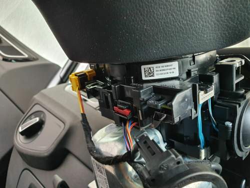

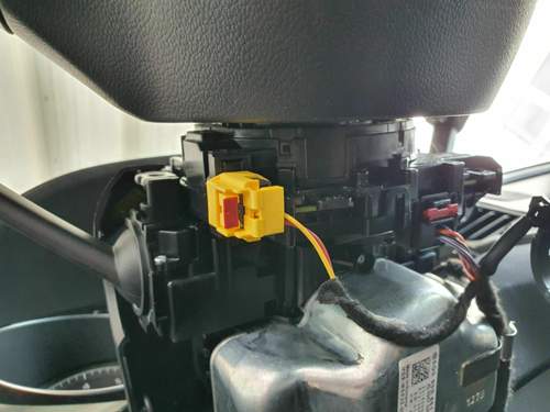

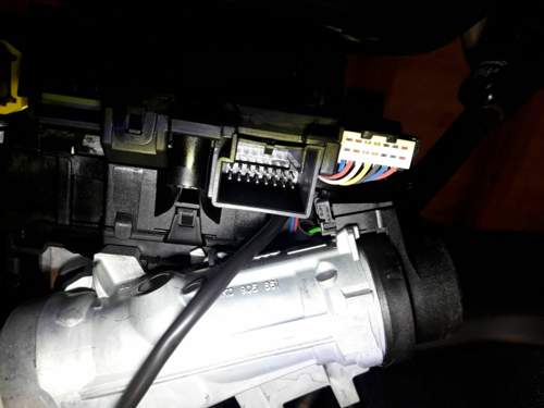

Hallo vielleicht kann mit hier jemand helfen, ich hab das valea lenksock stk aber die Stecker passen nicht.
Das Kabel ist von kufatec.
20200310
20200310
20200310
Wann ihr noch etwas braucht zum helfen lässt es mich wissen.
Das Kufatec Kabel ist vermutlich das rechte oder?
Das heißt dein Schleifring unterstützt das beheizte Lenkrad nicht und du brauchst einen anderen/neuen.
Siehst du ja auch an den zusätzlichen Kontakten. De Leitung dazu muss ja auch dicker sein. Fließt ja doch einiges an Strom.

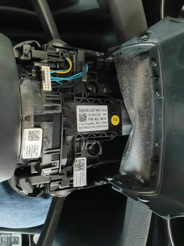

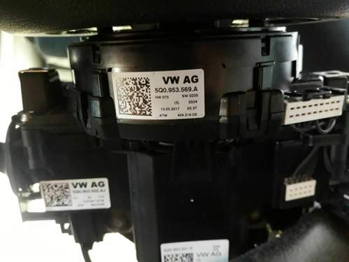

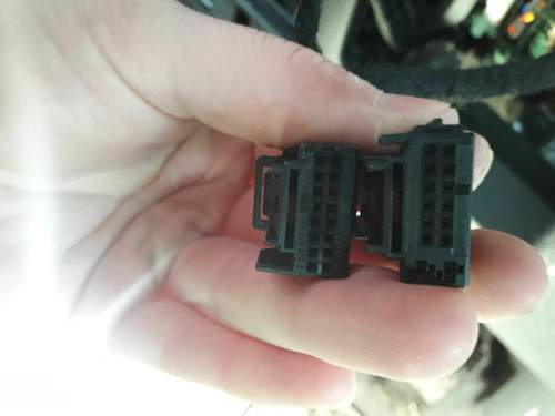

So, ich habe das Thema jetzt doch nochmal in Angriff genommen und gestern ein beheizbares Lenkrad geholt.
Jetzt brauche ich immer noch die richtige Wickelfeder, aber da blicke ich immer noch nicht durch.
Verbaut ist ein 5Q0953549E. Ob das Kostal ist oder Valeo weiß ich nicht, kann mir da jemand helfen, vielleicht anhand der Bilder?
Welches wäre die passende Teilenummer für die beheizbare Variante?
