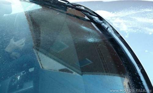

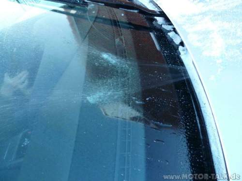

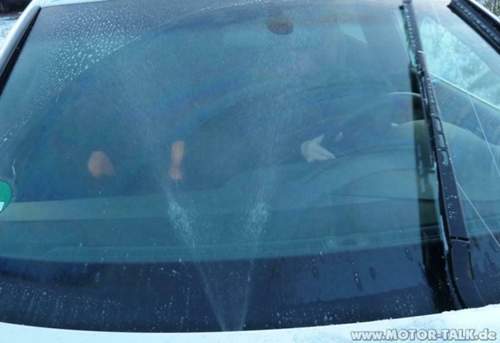

Die Düse vom Golf ist drin. Mechanisch und elektrisch paßt das 1:1, wenn gleich ich das heizen noch nicht kontrolliert habe.
ABER: Der Fächerstrahl sprüht zu niedrig, obwohl die Düse auf Anschlag gedreht ist. Offenbar ist die Düse zu nah an der Scheibe.
Was meint ihr?
Gruß DVE

@ DVE:
zu niedrig 😉
grüße Dominik
also die düsen heizen über ptc...die düse wird direkt von sicherung1 mit klemme 30 versorgt sowie mit masse!
wegen der position, du musst sie einstellen!
dann sprühen sie richtig!

Original geschrieben von micha225
wegen der position, du musst sie einstellen! dann sprühen sie richtig!
Nee, eben nicht. Ich hab die schon auf Anschlag gedreht. Steiler (nach oben) geht nicht.
Gruß DVE
