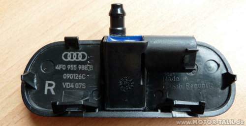

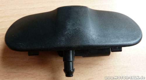

Aber ich habe seit gestern auch die Fächerdüsen hier liegen. Die warten nur noch auf ihren einbau 😉
Sind die auch beheizt und 1:1 tauschbar, haste vlt. ein Foto?
Gruß DVE
Gruß DVE
schau mal in mein blog ins thema fächerdüsen
Meinst die könnten auch für den A6 passen?
Gruß DVE
P1000766
P1000767

@ DVE:
sorry, habe deinen Post irgendwie übersehen!😰
kenn mich beim A6 nicht wirklich aus...
aber der Teilenummer nach sind die vom A6.... "4F0"
Gruß Dominik
Logo sind die vom A6, sind ja meine 🙂
Mir geht es darum, ob die beheizten Fächerdüsen vom Golf 5 in den A6 passen, von der Bauform und vom elektrischen Anschluß her.
Gruß DVE
Achso 😁
joa, hundertprozentig sagen kann ich es nicht aber rein von den Bildern her würde ich jetzt sagen es passt! 😉
Gruß Dominik
von der form sieht es gut aus.
wenn die a6 düsen auch über einen ptc widerstand im inneren der düse gesteuert werden, kannst du die elektr anschlüsse anschließen.
aber zu 100% kann ichs nicht sagen.
da hilft nur probieren und hier posten wie es ausging😉
gruß micha
