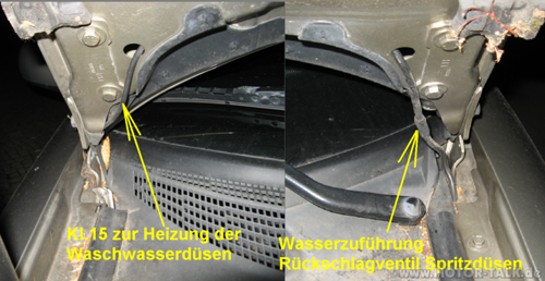

mein 2.0 hat keine beheizbaren Düsen, der MV6 müsste, rein der Ausstattung nach, welche haben. Wo ist der vorgesehen Anschluss für den Kabelbaum, wenn ich das umrüsten will? Die Idee mit der Heizspirale ist gut, so was wollte ich seit Jahren schon machen. Muss nur mal sehen, welchen Schlauch ich da nehme. Normaler Aquariumschlauch is da vermutlich zu wenig hitzebeständig...
Auf der Beifahrerseite liegt das Kabel unter dem Luftgitter beim VFL.
Scheibenwaschanlage-omega-b
Danke, Kurt! Ich meine, ich habe da bei mir einen unbenutzen Stecker gesehen. Das wird er dann wohl sein.
Dann brauchst du nur noch den Haubenkabelsatz für die Düsen.😉
Aquqriumschlauch geht. PA, PTFE für Druckluft auch..

Den Kabelbaum bau ich im MV6 aus. Mal sehen, vielleicht nehm ich vom MV6 auch gleich noch den dünnen Schlauch vom Ausgleichsbehälter und bastel den als Spirale rein.
