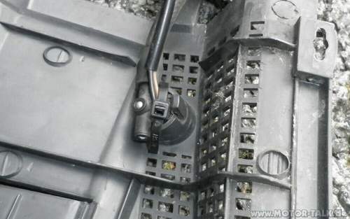

Soeben ist mir aufgefallen, dass die rechte Waschdüse nicht mehr richtig sprüht.
Nun ist es schon dunkel und ich konnte nur mit der Taschenlampe entdecken, dass die Waschdüse zu tief sitzt und somit in ihre eigenen Halterung sprüht.
Wie ist denn die Düse befestigt? Ist sie nur eingeclipst?
Vielleicht hat jemand ein Foto für mich.

Nach der Bauart könnten die Düsen nicht zu tief sitzen.
Ich habe in meinem eigenen Fundus dieses Foto gefunden.
Dsc05062
Wenn es die zwei schwarzen Knubbel auf der Gebläsekastenabdeckung sind, dann brauchste die doch nur hoch nehmen und drunterschauen. die rechte ist doch schon halb draussen
Kann mich mit den Knubbeln aber auch täuschen, das sie wie bei mir in der Motorhaube verbaut sind

Die Düse ist nur von unten eingeclipst und so wie das auf deinem Foto aussieht sitzt sie richtig. Du kannst aber den Strahl verstellen indem du mit einer Nadel in das Düsenloch fährst und sie drehst. ( ist so eine Art "Kugelgelenk"
Evt. ist sie aber verstopft. Da empfiehlt es sich die Düse auszubauen und mit Pressluft von vorne durchzublasen. Vorsicht bei angeschlossenem Schlauch - den kann es dir herunterdrücken oder zerreissen.

Ja, auf meinem Foto sitzt die Düse richtig. Das Foto ist aber auch schon über ein Jahr alt.
Wenn die Düse nur eingeclipst ist, dann müsste ich ja von der Revisionsklappe für den Pollenfilten drankommen. Probiere ich aus sobald es wieder hell ist und der Regen aufgehört hat.

Das Problem bei den Düsen sind diese Clips unten, da die ganz leicht abbrechen.
Die Plaste der Abdeckung ist durch die Jahre so spröde, dass man es nur anhusten braucht, damit es bricht.
Wir haben ja diese Fächerdüsen drinne (sprühen um Welten besser als die Zweistrahldüsen). Das Einbauen der Düsen ist immer ein Krampf, eben wegen der abbrechenden Nasen.
Hier hilft nur etwas Sekundenkleber für Plaste...

So, die rechte Waschdüse funktioniert wieder.
Wie einige von euch schon vermuteten, waren die kleinen Halterungen abgebrochen oder angebrochen.
Zunächst wollte ich meinen guten Kumpel, den Zweikomponentenkleber zu Hilfe nehmen. Doch der 2K hat ja mit seiner unlösbaren Verbindung auch ein paar Probleme.
Da sich die Düsen beim FL außerhalb des Sichtbereiches unter der Motorhaube befinden, habe ich einen Kabelbinder genutzt. Das Sprühbild nach der Montage wieder ordentlich auf der Scheibe ausgerichtet und alles super.
