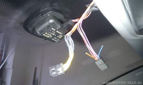

Wow, das ist ja echt ein Aufwand den du da betrieben hast :-).
Danke für die Bilder.
Noch ne Frage, wenn ich nun die Clima Coat Scheibe nachrüste benötige ich ne Kabelverlängerung für den Innenspiegel+ neuen Sonnensensor für die Klima Anlage. Regen und Lichtsensor müssen neu Kalibriert werden. Richtig?
Benötige ich sonst noch etwas?
Würde mich über eine Antwort freuen.
...benötige ich ne Kabelverlängerung für den Innenspiegel...
Ja, bzw. vorhandenen Kabelbaum mit Gewalt ruszerren
...neuen Sonnensensor für die Klima Anlage...
Ja (nur wenn du Climatronic hast), oder mit falscher Regelung der Klimaanlage fahren
Edit: ich glabe bei Climatic gab es gar keine FSH 🙄
Regen und Lichtsensor müssen neu Kalibriert werden...
Nein, da gibt es nichts zu kalibrieren, die Empfindlichkeit kann man mit VCDS aber einstellen. Beim Einsetzen auf Blasenbildung achten, der eine schwört auf destilliertes Wasser, der andere auf einen Tropfen Öl.

Wie Master bereits geschrieben hat, sind es ca. 1-2cm in der Höhe, ich würde sagen vielleicht 3cm mehr Kabel 🙄.
Im Anhang ein Bild, wie es nach der Verlängerung der Kabel aussehen könnte.
(Das Bild ist eigentlich im Zusammenhang mit dem Golf 6 Spiegel, bzw. abblendbarer Außenspiegel entstanden)
Imag0196
