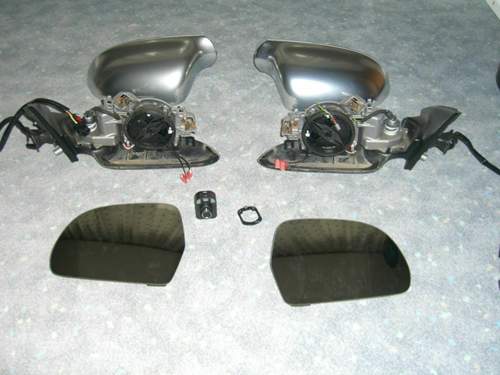

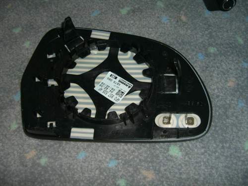

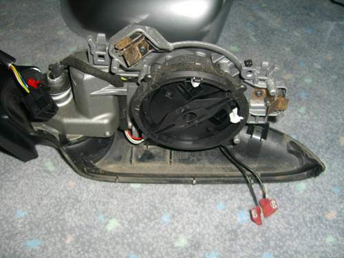

Habs doch noch geschafft....Anbei die Bilder
Sky
Cimg3209
Cimg3210
Cimg3211
+7

Das stimmt so nicht! Ich habe auch nur einen Strich in der Mittelstellung, aber definitv beheizte Spiegel (man sieht ja bei beschlagenem Spiegel, wie Heizschlangenförmig der Tau verschwindet).

dazu würde mich mal interssieren was das Nachrüsten der Waschdüsen und Spiegelgläser kostet und wie aufwendig das ist.
Die Waschdüsen sind ja leicht zu tauschen, aber wo schließt man den fehlenden Kabelbaum an?
Geht das ohne Gebastel oder muß man da wie in den 80ern mit Stromklauklemmen dran???
Oder vielleicht mit CAN-Bus-Klau-Klemmen???? :-))
Mein Auto war leider so fertig wie es ist und dort fehlt auch das blöde Spiegel/Waschdüsen Paket!

wer suchet...der findet.....den Beitrag ;)
http://www.motor-talk.de/.../...greich-nachgeruestet-t2107626.html?...
