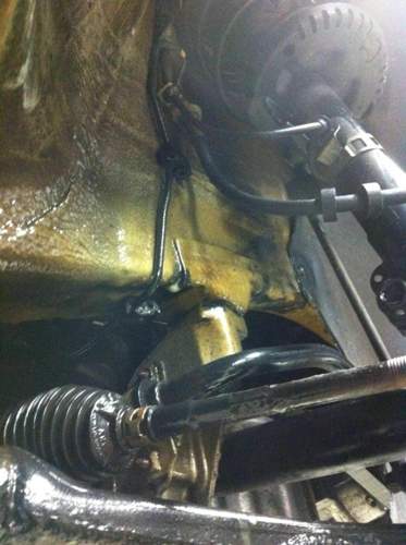

ich habe 2005 einen länger herumstehenden Polo 1.4 (BKY also 75PS) gekauft. Das Fahrzeug ist im November 2004 gebaut worden und hat derzeit 60tkm drauf, zuvor wie gesagt ein Haldensteher.
Während der gut 10 Jahre und 60tkm war folgendes nötig:
- Achsmanschette rissig links
- Querlenkerbuchsen
- Wischergestänge
- Und vor kurzem die Federn, da eine gebrochen war
Die Climatic, die Fensterheber, die ZV-Mikroschalter, die Spannrolle und hoher Ölverbrauch - an all dem leidet mein Exemplar glücklicherweise nicht. Oder noch nicht... 🙂
Nun habe ich, aufgrund eines etwas dumpferen Auspuffgeräusches druntergelegen und mir das Ding so angesehen. Hmm... Mist, seit der letzten Durchsicht vor einem Jahr hat sich ordentlich was getan.
- An einigen Stellen Rostbildung, diese Stellen waren definitiv im Oktober '13 nicht so!
- Hitzeschutzblech lose (Kleinigkeit)
- Flexrohr bläst nun etwas (Schon eine teurere Angelegenheit)
- Reifen VR einseitig abgefahren, obwohl Achsvermessung erledigt war nach Federtausch (Ca. 800km später, zum Zeitpunkt der Veremessung gleichmäßiges Abtragebild) und alle Werte stimmen. Vielleicht etwas ausgeschlagen an der VA?
- Zahnriemenwechsel sollte wohl langsam gemacht werden, 10 Jahre und 60tkm
- Zündkerzenwechsel sollte man auch erledigen, 60tkm durch
Was meint ihr, mit was habe ich da kostentechnisch zu rechnen?
Und welche "dicken Posten" werden noch auf mich zukommen? Jetzt wird die Kiste langsam alt...
Besser verkaufen und sich etwas jüngeres holen? Und dann wieder so "10 Jahre Ruhe haben"?

Schwer zu sagen....ich würde den losen, oberflächlichen Rost abbürsten und mit Pantera Rostkiller behandeln und den Wagen weiterfahren. Es sei denn, der Wunsch nach was Neuem ist größer 🙂

Der Rost ist völlig im Rahmen, kann man mal alles richtig sauber machen und dann mit Unterbodenschutz einsauen. Dann muss der Wagen aber auch mehr als 2-3 Jahre in deinem Besitz bleiben, sonst lohnt die Aktion nicht.
10 Jahre und 60tkm sind doch kein Alter für ein Auto, insbesondere die Laufleistung ist ja ein Witz.
Dass du den Rost insbesondere an der HA 2013 noch nicht gesehen haben willst liegt an der Kunsttoffbeschichtung der Achsteile. Die ist extrem widerstandsfähig, aber wenn sie mal einreisst oder einen Steinschlag abkriegt, wird sie von Regenwasser unterwandert und rostet. Da die Schicht sehr stark ist, gibts keine Rostbläschen. Wenn der Materialabtrag gross genug ist, platzt die Beschichtung auf. Folge: Du siehst rost. Ergo: Das o.g. Rostbild ist nicht in einem, sondern in Zehn Jahren entstanden.
Wenn du alle losen Teile der Beschichtung abschabst und den Rest der Achse gut einfettest, wird es da auch die nächsten 10 Jahre nichts zu beanstanden geben.

Neues von der Rostfront:
Habe Stoßfänger, Rückleuchten, Unterbodenverkleidung, Radhausschalen entfernt... und erstmal festgestelt, dass das eine ziemlich billig zusammengeschusterte Karre ist. 😠
An jedem Stopfen hat sich Rost gebildet, an den Kanten der Blechen ebenso und auch dort wo die Rückleuchten eingesetzt sind, an den Ausstanzungen. Reserveradwanne war auch übel.
Alles gründlich abgeschliffen mit Bandschleifer, Dremel etc., dann dünn mit Etch Primer grundiert, trocknen lassen... und dann 5kg Seilfett am Unterboden, Radhäuser, Schweller etc. verarbeitet. Die Achsen und sowas wie Dreiecklenker haben noch 'n mattschwarzen Anstrich erhalten.
Zuvor wurden die Radhäuser gründlich ausgekärchert und mit Seifenlösung eingebürstet. Was da an Dreck rauskam, besonders hinterm vorderen Innenkotflügel.
Die 5kg Dose Seilfett kostete 30,15€. Kann es nur empfehlen, klebt wie die Sau. Bilder reiche ich nach, muss erstmal hier den Boden sauber machen 😁
