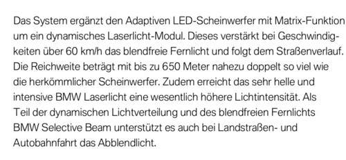

@daniel_eder schrieb am 8. Januar 2021 um 07:22:58 Uhr:
Das wage ich zu bezweifeln.
Außer du blendest mit dem Abblendlicht den Gegenverkehr schon in 600m Entfernung.
Da liegst du falsch. S. Beschreibung im Bild.
Laser LCI
"Dieses verstärkt bei Geschwindigkeiten über 60km/h das blendfreie Fernlicht und folgt dem Straßenverlauf."
"Als Teil des blendfreien Fernlichts BMW Selective Beam unterstützt es auch [...] das Abblendlicht."
Wären die Laser-LED im normalen Abblendlicht aktiv würdest du durchgehend andere Verkehrsteilnehmer blenden.
Sie werden mit dem Fernlichtassistenten und Selective Beam zugeschalten und können - was ich bisher auch noch nie wahgenommen habe - den Gegenverkehr ausblenden.
@daniel_eder schrieb am 8. Januar 2021 um 11:44:02 Uhr:

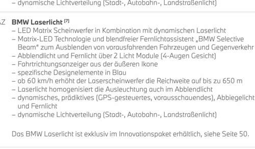

Ok. Dann les halt auch noch die Beschreibung aus der Preisliste (Bild - 3. letzte Aufzählung). Vielleicht glaubst du es ja dann. Oder noch besser - fahr einfach mal ein Auto mit Laserlicht, und du wirst erkennen, dass der Laser bei entgegenkommenden Fahrzeugen blitzschnell weggeschwenkt wird - auch wenn nur das Abblendlicht aktiv ist.
