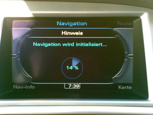

.. da ich zu faul bin, ein Bild zu machen, beschreibe ich das Feature 🙂:
Stell Dir einen Kreis mit ca. 2 cm Durchmesser vor, dessen Volumen sich in Tortenstück-Abschnitten im Uhrzeigersinn, beginnend bei 0 Uhr, füllt; zusätzliche wird eine Prozentangabe angezeigt. Darüber steht sinngemäß "Info: Navi wird initialisiert". Kein 3D, kein Birdview 😁

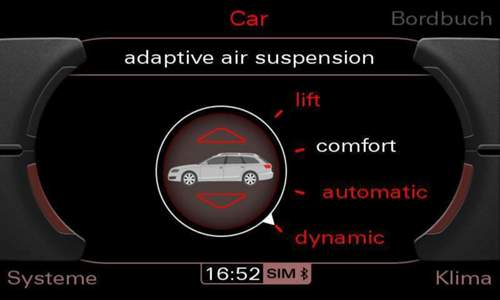

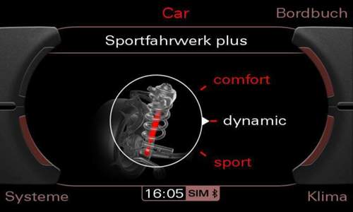

Die Startbilder umzustellen ist ja keine große Übung aber hat jemand Kenntnis, was bei der Umstellung noch mit verändert bzw. umgestellt wird?
Ich habe einfach mal die vier Möglichkeiten ausprobiert und habe dabei folgendes bemerkt:
Stelle ich das Bild vom RS6 ein, ist meine Bedienung der AAS weg und habe dafür die Steuerung vom Sportfahrwerk drin.😕😕😕
Nun nochmal die Frage: Was wird noch alles angepasst bzw. umgestellt?
Bitte um Hilfe.
Fw-einstellung
Aas-einstellung
sieht gut aus diese fahrwerkseinstellung, nur dass der "geländemodus" leider fehlt 😠
Ja klar, das mag sein aber wenn ich mein AAS nicht mehr bedienen kann, ist es nicht so gut.
Original geschrieben von superprager
Bildchen????? 😁😁😁😁 *liebschau*
und hier ist es (gleich nach Zündung einschalten geht es im MMI so los, bei kurzem Abstellen aber kommt - wie schon bisher - direkt die MMI-Anzeige)
01042009-001
dad is aba sööön 😁
dad is aba sööön 😁
... darüber kann man streiten (gibt bestimmt welche, die lieber einen animierten Audi (wichtig hierbei auch: Unterscheidung von Limo und Avant) von links nach rechts oder im Kreis fahren sehen wollen).
Ich finde die Info gut, weil
- aussagekräftig (nicht wie beim Start von Windows einen "Progressbar", der aber beliebig oft von vorne beginnt) oder gar die geüwnschten Startbilder
- man weiß, es passiert noch was
- die Info selbst frisst nur unwesentlich Systemressourcen
Das wird Dir nur Audi beantworten können.
Das gesamte 3G System ist nicht mehr vergleichbar mit dem 2G.
Im 2G waren die Werte, Anpassungen im Flashspeicher hinterlegt und wurden bei entsprechender Codsierung aktiviert.
Im 3G hast Du nur noch die Grundfunktionen drin, das heißt, über eine entsprechende Codierung kannst Du dir etwas mehr oder weniger im Car-Menü anzeigen lassen. Aber als Zusatz müssen auch noch Anzeigeebenen aktiviert werden, welche sich NICHT durch die Codierung automaitsch aktivieren.
Die Batterieanzeige zB. kann man codieren, bringt nichts, wenn sie nicht über eine Anzeigebene aktiviert wird.
Der Ablauf einer Codierung des 5F ist so:
Es wird zuerst über den Server die für das Auto vorgeschlagene Codierung vorgenommen und dann im 2.Schritt werden für die einzelnen Komponenten noch die dazugehörugen Daten eingespielt.
Eine reine Codierungsänderung bringt beim Sound zB. gar nichts, da die Datei einfach im 5F oder Radio nicht vorhanden ist. Also greift dann das 5F ins Leere.
So wird das auch bei Dir sein: Selbst wenn Du es einstellst, dann ändert sich nichts oder Du hast Fehler, weil Dein 5F die Daten nicht auf seiner Platte findet.
Ja, Audi hat gelernt und dem Update/Freischaltwahn 😉 ein Ende gesetzt.
